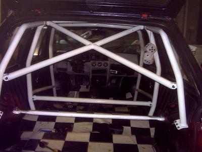

Meinst du so
Mfg Veiti

Re: heckabteil bilder
ja genau so hab ich mir das gedacht haste die teile zum umbau da dann nehm ich die egal was es kostet ?! so und jetzt mal ernst hat jemannd bilder von seinem heckabteil?

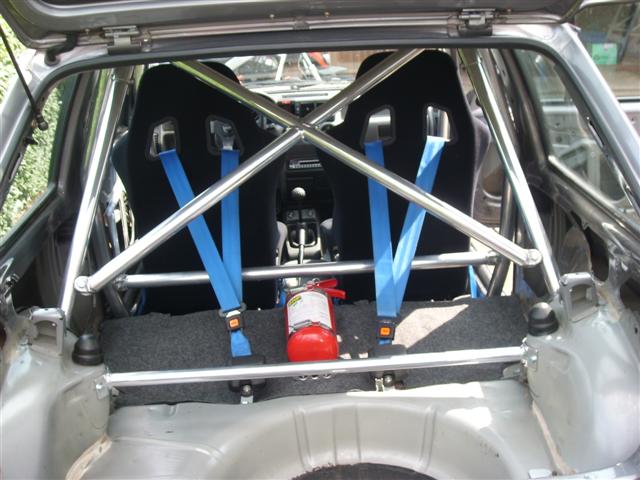

Meiner...
So ähnlich siehts bei mir auch aus:
ja so sieht das gut aus genau mein geschmack
wie sieht das mit der befestigung des käfigs/bügels aus einfach bohren und ankerplatte gegenschrauben oder muss ich was beachten hab endlich das geld meinen bügel nicht nur zu Transportieren *g* sondern fest zu machen und eintragen zu lassen ...wenns klappt....
Durchbohren, Ankerplatten und festschrauben.
Tun sie normalerweise auch nicht, sofern sie keinen Kontakt zu einfachem Stahl haben.
Ich würde die Bohrungen mit Rostschutzlack behandeln und sowohl Schrauben als auch Blech schön mit Mike Sanders vollpampen.
