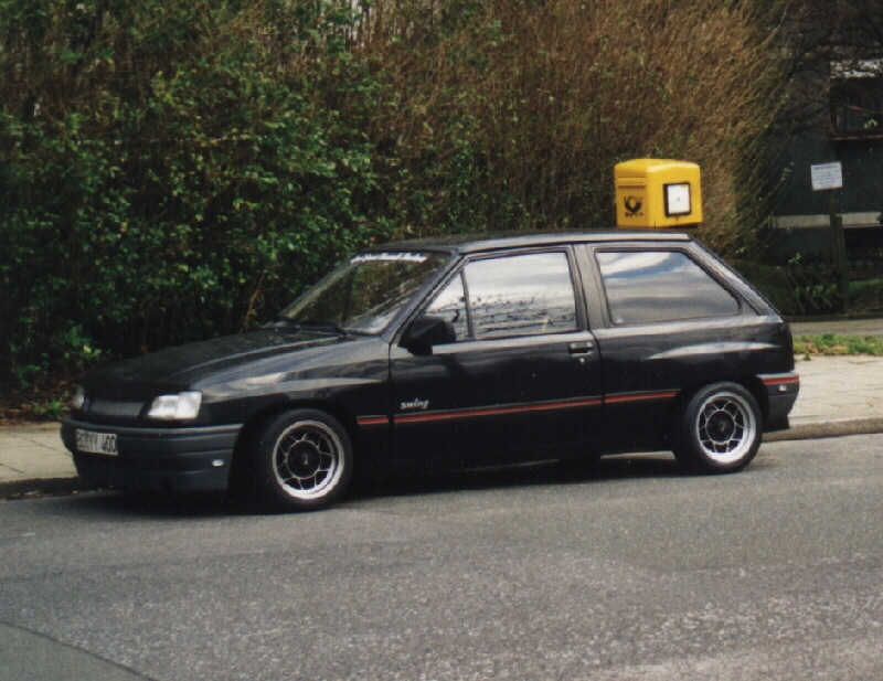

Corsa A Scheiben sind ganz einfach zu tönen, die Scheiben sind doch fast komplett plan, einfacher geht es garnicht.
