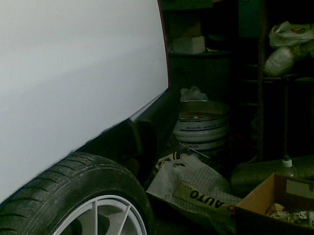

Erstmal wird weiter zusammengebaut bevor´s mit dem Lackieren der Teile weitergeht.
Heck ist fast fertig. Heck"Scheibe" war anstrengend, da der Gummi neu ist, aber nu isse drin
Beim Anbau der Stoßstange ist mir aufgefallen, daß sie links relativ weit absteht
Hattet ihr sowas auch schonmal? (speziell an die Vorface-Fahrer)--Stange und Halter sin Neu--
Hab sie jetzt erstmal mit ner Bügel-Gripzange fixiert. Vielleicht hilfts ja

ab bauen und über nacht mal hochkant stehen lassen :top:
@dennisdkadett
Genau das gleiche Problem hatte ich mit meiner neuen Vorfacelift Stoßstange hinten links (Fahrerseite) auch. Ich habe sie abgebaut und im Knick von innen vorsichtig mit einem Heißluftfön erwärmt und von Hand etwas weiter zurückgedrückt, als sie sein soll und bis zum erkalten so gehalten. Dann ans Auto dran und nochmal mit dem Fön leicht erwärmt und richtig passend gebogen. Das hält jetzt schon seit fast einem Jahr und die wird wohl auch so bleiben.
Mit der Grippzange hat es nicht viel gebracht.
