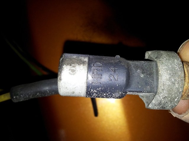

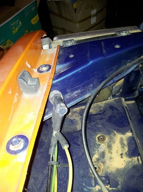

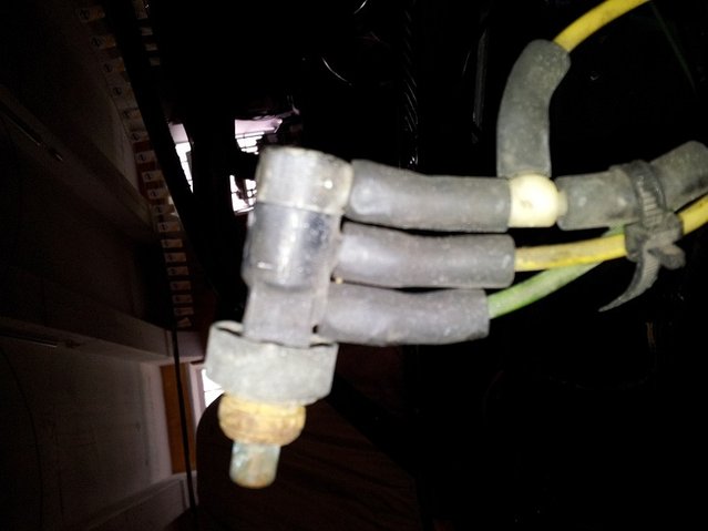

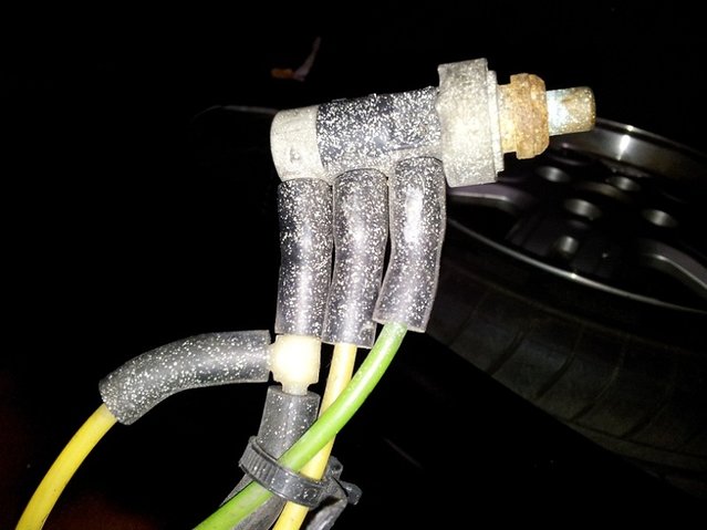

Hallo,
Erstmal will ich mich vorstellen. Heisse Marcell, bin 35 Jahre und komme aus NRW LK Lippe. Habe einen Corsa A Irmscher GT der gerade neu aufgebaut wird. Verbaut ist ein 13 SB Block an dem viele Veränderungen vom Vorgänger getätigt worden sind.
Jetzt habe ich ein Bauteil an dem 3 Schläuche dran gehen (bzw. ein vierter noch mit dran sitzt). Wie man es hoffentlich an den Bildern erkennen kann wenn ich Sie mit eingestellt bekomme.2 der Schläuche gehen irgendwo an den Motor mit dran, da alles auseinander ist weiss ich leider nicht wo genau und 2 enden in nichts. Das Teil steckt in meinem Frontträger links (praktisch hinter dem Scheinwerfer. Ich habe mich schon dumm und duselig gesucht und noch keinen gefunden der mir genau sagen konnte um was es sich handelt. Hoffe jetzt auf diesem Weg das mir einer helfen kann.
Danke für eure Mühen im Voraus.
LG Marcell
LG Marcell

Ich weiß nicht genau was das ist ein entil oder en Schalter aber es gehört eig. nicht dahin ich würde es ausbauen und zur seite legen eventuel war das mal einVentil von ner druckluft hupe (könnt ich mir jetzt vorstellen

Vielleicht hat das was mit einem Nachrüst G-Kat System zutun. Ansonsten habe ich auch keine Ahnung, wofür das an einem 13SB sein könnte. Serienmäßig ist es zu 100% nicht.

hast du eventuell einen Aktivkohlefilter in dem Fzg.??
Die Anschlüße sehen verdächtig danach aus wobei der Geber mir wiederum fremd ist??!

So, habe mir gerade mal den Motor genauer betrachtet um zu sehen wo denn die Beiden Schläuche angeschlossen werden könnten. Habe am Motorblock rechts neben dem Anlasser eine Verschraubung mit 2 Anschlüssen gefunden (kleine Schlauchanschlüsse). Ich gehe davon aus das es für die beiden Schläuche von dem oben gesuchten Teil ist.
Kann es sein das es eine Art Überdrucksystem Für den Motor ist ???
Habe 2 Fotos angefügt. Hoffe jetzt hilft es dem einen oder anderen weiter, bin mir aber nicht 100%ig sicher das die auch da hin kommen, denke es aber, da nirgens anders zwei Anschlüsse frei sind.
Hoffe auf erfolgreiche Meldungen.

Das Teil am Motorblock ist ein Thermoventil, das bei warmen Motor öffnet.
Dann ist bestimmt ein AGR-System nachträglich eingebaut worden.

Danke Dir, habe gerade Bilder gesehen vom Thermoventil, das wird schon mal das Bauteil am Motorblock sein. Nur was ist denn dann das andere und wofür, vor allem in Verbindung mit einem Thermoventil? Ein Thermoventio steht ja eigentlich in Verbindung mit na AGR. Habe aber noch nicht nur ein annäherndes Bild gefunden dazu....
Alles seltsam
Alles seltsam

Wo gehen die anderen Schläuche denn hin?Das könnte AGR Steuerventil oder eine Art KLR sein.
