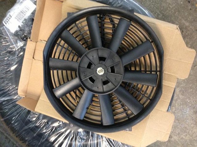

Hetue mal schnell die Grüncolor-Verglasung eingebaut.
Hintere Türen, C-Säule und Kofferraumdeckel sind nun grün.
Es fehlen also nur noch die Scheiben für die vorderen Türen.
Nen neuen und größeren Lüfter hab ich mir auch noch gegönnt. :wink:
