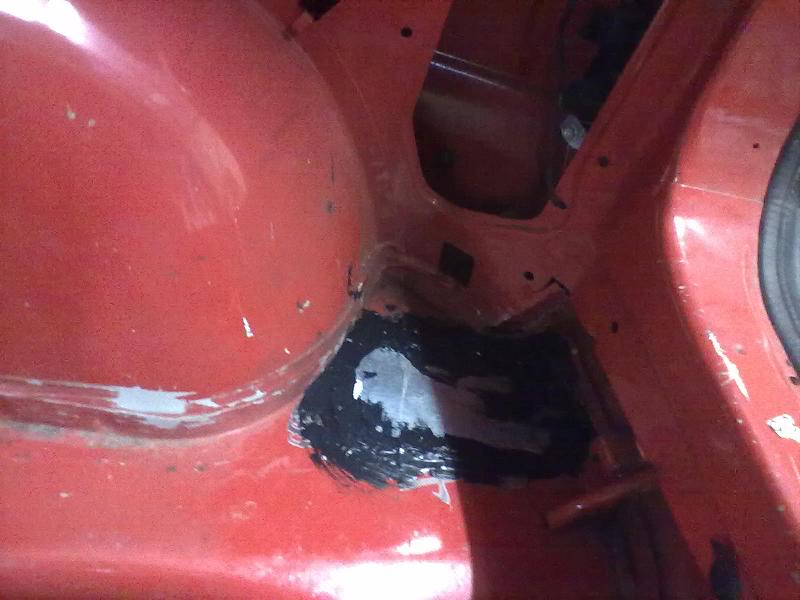

Und noch ein Versuch. Da Fertan irgendwie mit Plastik reagiert, haben wir mal die unteren Teile eingestrichen.
Mal schauen wie das auf lange Zeit so wird.
