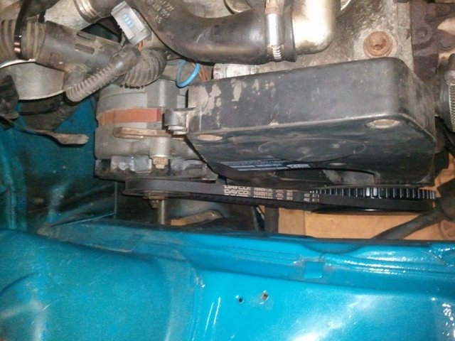

Wieder was geschafft. Ich hab den ollen Flachriemen rausgeschmissen und den Keilriemen reingefriemelt! Zweieinhalb Stunden hat das gedauert! Bin fast verzweifelt, weil das im zusammengebauen Zustand echt bescheiden geht. Vor allem die eine Schraube vom Lichtmaschinenhalter, die hinter der Zahnriemenabdeckung sitzt...
Beim nächsten Motorumbau mach ich das alles vorher, wenn der Motor ausgebaut ist... :lol:
Egal, es funktioniert! Läuft zwar leicht schief aber ich hab mir sagen lassen dass das so auch funktioniert. Man könnte hinter die Keilriemenscheiben der Lima auch noch 2, 3 Unterlegscheiben machen, das gibt es her vom Restgewinde. Wären immerhin 2-3 mm.

Klar funktioniert das.
Ich fahr beide Corsa mit Versatz.
Allerdings ist bei Dir so viel Platz, da brauchst nur den Aluhalter etwas auffeilen,
dann läuft der gerade.

Das ist auch eine Möglichkeit...aber heut und morgen bau ich da erst mal nich mehr dran rum wenn es nicht sein muss. :)
Das gute an der ganzen Aktion ist, das man ne Menge über sein Auto lernt.

Oder am Halter oder Lima etwas abfeilen und dann 2 oder 3 Unterlegscheiben beim langen Bolzen dazwischen.

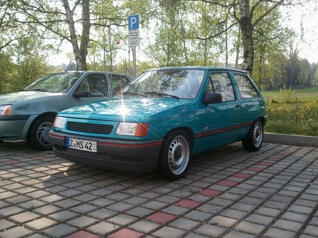

Heut hab ich den guten gewaschen, innen wie aussen, die Sitze gereinigt und das Ganze fotografisch festgehalten. Quasi als Beweismittel... 8)
Die Sitze hatten hässliche Wasserflecken. Das bekommt man aber zum Glück mit ordentlich Seifenwasser und einem nassen Lappen ganz gut behoben.
Nun steht er wieder auf der Bühne damit ich nächste Woche das Getriebe raus bauen kann, das sifft schon ziemlich heftig, so will ich nicht draussen rum gurken.
...irgendwie ist der noch zu hoch...
