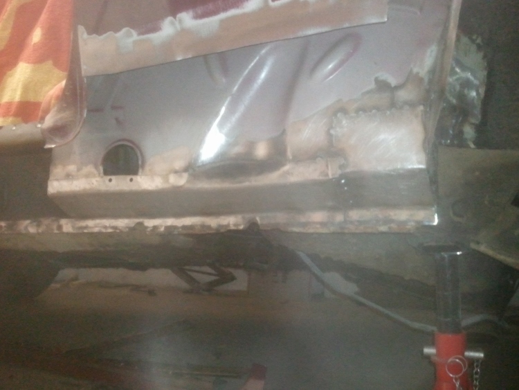

In diesen Fall wäre es besser, schneller und einfacher gewesen den Schweller komplett zu ersetzen.
Das Nacharbeiten der schweißnaht dauert ziemlich lang und mit Verzug ist zu rechnen beim Blech.
Jetzt brauchst noch einiges am Spachtel um es glatt zu bekommen.
In Ganze ist es so viel Arbeit die mann sich hätte sparen können.
Beim ersetzen der komplette Schweller:
Die Punktschweißpunkte unten und oben am alten Schweller sind einfach zu entfernen.
Dabei hat mann dann einen saubere Kante wolang du den neuen Schweller ausrichten kannst.
Der neuen Schweller braucht nur kleine Löcher an der Kante die dann zugeschwemmt werden mussen (wie ein Punktschweißpunkt Jeder 3-5 cm).
Nacharbeit ist schnell gemacht und die Schweispunkte sind nicht sichtbar.
Nur die Längen am Seitenblech und vorne an der A Säule muss mann auf Stoß schweißen oder überlappend.
(Meine Empfehlung ist die A Säule auf Stoß und das Seitenblech auf der lange Seite überlappend und der Rest auf Stoß)
Ich mache die Überlappung immer so das dass diese an der Innenseite nach oben steht (bei dir steht sie nach unten). Nur so kann da später Wachs rein laufen ohne den Fahrzeug auf den Kopf stellen zu mussen.
Bei der Anschluss am Radlauf wurde ich das untere Teil-Ecke von neu eingesetzte Radlauf wegnehmen. Eine neuen Schweller hat diese Ecke auch und nachhinein gibt es nur 1 Schweißnaht die über der Länge von vorne nach hinten verlauft. Das ist stabiler als eine Schweißnaht von oben nach unten zusammen mit eine in der Länge und bringt weniger Verzug.
Nur das Seitenblech muss nachgearbeitet werden mit Spachtel. Und die A-Säule aber die ist nur sichtbar wenn die Tür auf ist.
So hat mann später viel weniger Arbeit/Probleme das Blech glatt zu bekommen als wie es jetzt gemacht wurde.
Persönlicher Meinung, aber jeder sollte es so machen wie er es für richtig hält und naturlich das es STvO sicher ist..

Ich geb ja zu, man hätte es schöner machen können.
Das beste wäre natürlich eine komplett neue Seitenwand gewesen, aber soviel Geld wollte ich für ein Alltagsauto einfach nicht investieren. So ist es halt Flickwerk. So schon viel zu viel Arbeit...Den ganzen Schweller zu wechseln war ich zugegebenermaßen zu faul und wollte nicht wieder in den Radlauf reinreissen und die Tür ausbauen. Das spachteln geht mir ja berufsbedingt zügig von der Hand und sehe ich jetzt nicht so als Problem an.
An für sich wollte ich den Schweller erst gar nicht wechseln weil der recht gesund aussah. Erst als ich in den Schweller hinein sehen konnte hab ich das Unheil gesehen, dann war auch noch ein Rostloch drin, denke da ist es definitiv jetzt so um Welten besser. Die andere Seite mach ich fachgerechter...
So sah das von innen aus...

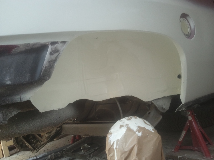

Ein kleines Update.
Der Radlauf ist so gut wie fertig verspachtelt, Felge passt mittels 15mm Spurplatte auch optisch in den Radkasten. So wird es werden denke ich. Weißes Auto, weiße Felgen.
Vielleicht fahr ich den doch nicht im Winter...

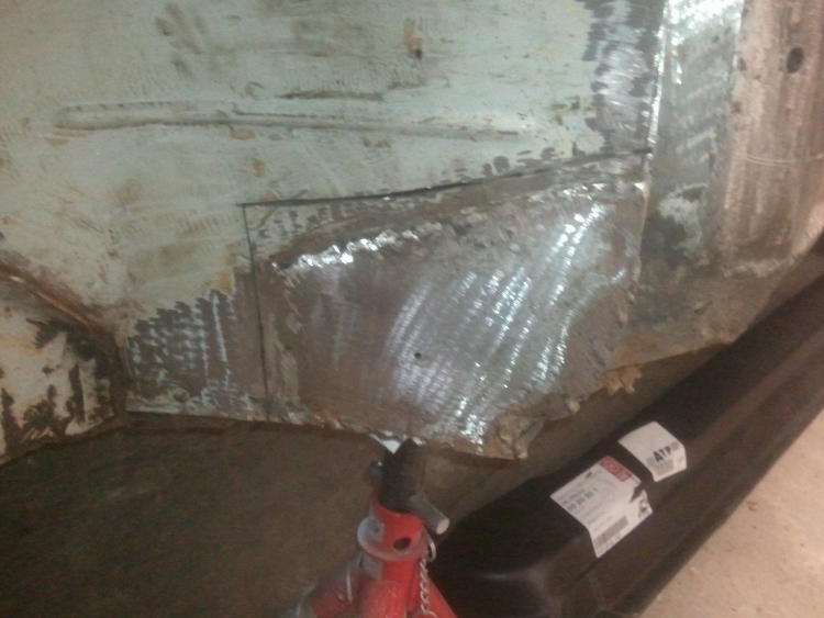

Endlich mal rostfreies Blech in Hülle und Fülle!
Eine Corsatypische Sollroststelle absolut gammelfrei! Und das bei dem Auto...
Also schnell neu abgedichtet und mit Brantho 3 in 1 versiegelt.

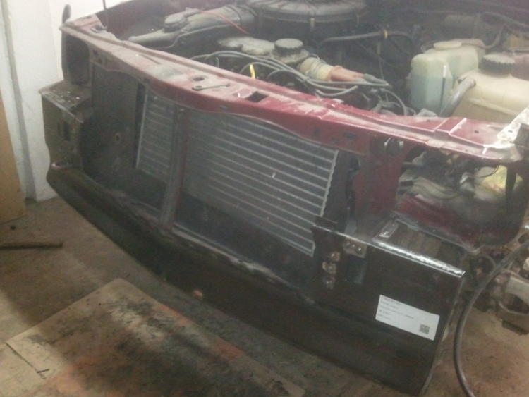

Sehr fleissig, da geht was vorwärts.
Frontblech inkl. Scheinwerfermaske - Check!
Verschliffen und abgedichtet.
