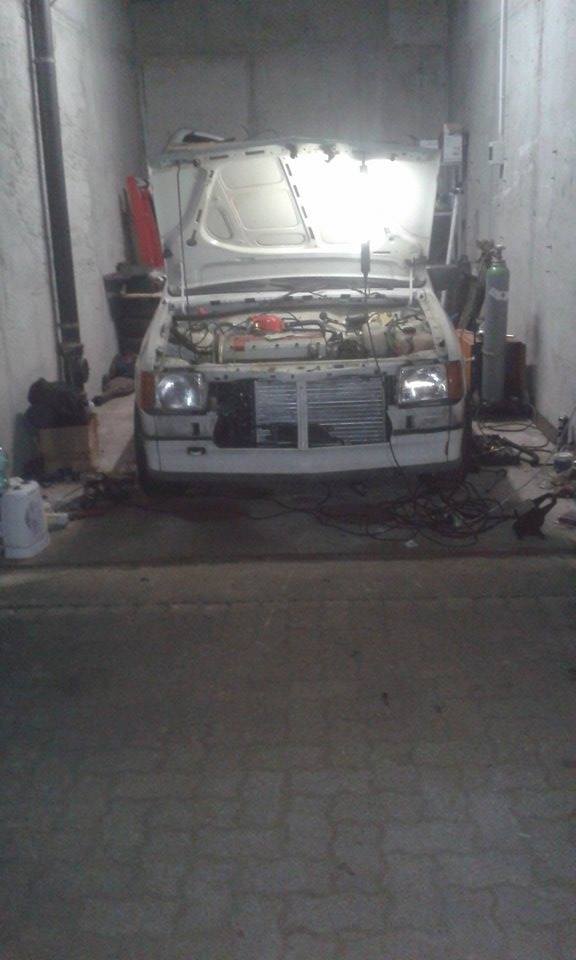

Soo, paar Sachen sind passiert. Tank und Pumpenhalter entrostet, lackiert und mit neuem Filter und Pulsationsdämpfer verbaut, Kühlwasserschläuche angeschlossen und Motor befüllt, Kabel für Pumpe eingezogen, Motor soweit verkabelt...es fehlen noch die Leitungen für die Motorkontrolleuchte. Benzinleitungen zur Einspritzleiste verlegt....am Unterboden ist noch die 6mm Leitung, bin aber bei meinem ersten Umbau auch so gefahren, ich hoffe das funktioniert auch hier :D. Löcher für Kabelbaum gebohrt und Tülle versetzt. Ist doch irgendwie ziemlich viel Kleinkram, wenn man einen Vergaser als Basis hat. Die Suche nach dem ominösen Kabel neben dem Steuergerätestecker ist auch zu Ende, es ist die Abschirmung vom Klopfsensor...wurde wahrscheinlich mal repariert und in Beifahrerfußraum vom Spenderfahrzeug verlegt (Calibra). Edit: Die Bilder sind ja extrem schlecht :D

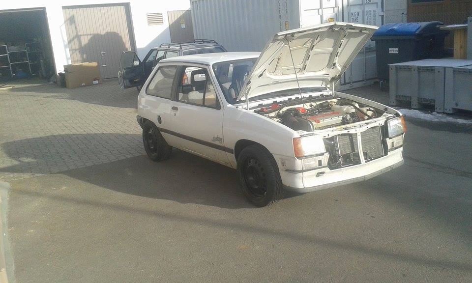

Besagte Karre fährt, bremst und lenkt!:D

Saubere Arbeit, machst du die Felgen noch Silber?

max-nl hat geschrieben:Saubere Arbeit, machst du die Felgen noch Silber?
Danke ;) bin am Überlegen ;) auf jeden Fall werd ich die Nabenkappen aus dem Anhang, oder die, die im ersten beitrag zu sehen sind fahren.
Dann TR Grill? Fahrzeughöhe soll bleiben :D auch weil es dann am Gewinde zu eng wird...oder ich baue das CupKit ein, was hier noch rumliegt.
