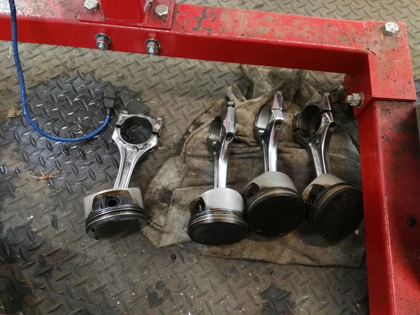

Planänderung.
Vorhandenen Motor mit erstem Übermaß zerlegt weil dort die Kurbelwelle hin war.
KW hab ich rumliegen. Neue Haupt und Pleuellager gefunden und die dazugehörigen Schrauben sind eher zufällig aufgetaucht.
Polierte und ausgewogene Pleuel verbaut. Einen leichten Schwung hab ich auch noch übrig :mrgreen:
Kolben bleiben wie sie sind, da der Motor keinen Tropfen Öl verbraucht hatte und nach dem aufbohren auch nur 70.000 auf dem Buckel hat.
Block soweit fertig.
