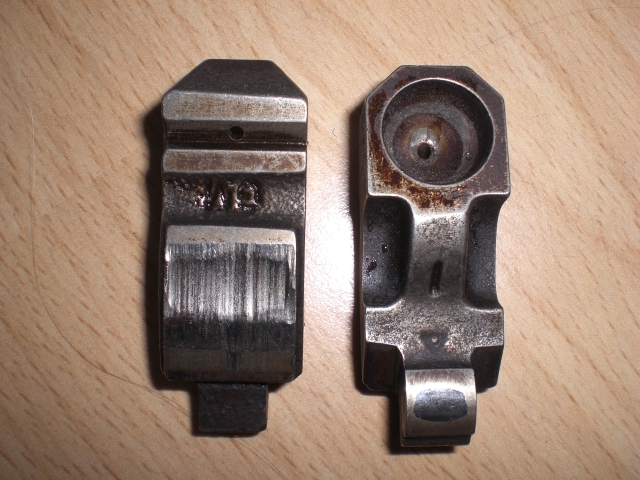

Komisch ist halt, dass die Schlepphebel nur aussen verschleißen. Da würde ich das Öl als Ursache ausschließen.

in meinem ersten motor habe ich noch die verstärkten drin, die haben gehoben .Habe ich damals zur nocke dazubekommen obwohl das nur ne ganz harmlose nocke war . Ich find das halt nicht in ordnung das die dinger als verstärkt verkauft werden und dann bekommt man serien teile .
Das schlimme ist es gibt sogar verstärkte von Opel , auf dem Bild sind welche zu sehen bis Bj und es gibt noch welche ab Bj die sind bedeutend massiver ! Werde morgen mal beide Typen von Schlepphebel fotographieren und das Foto hier einstellen !
So heut hat mich der Herr Adamski von Risse angerufen. Am Kopf ist alles in Ordnung sprich richtige Federkraft, Ventiellänge usw. Er denkt das es die schlepphebel selber waren da die nur 35HRB Härte hatten, ich bekomme nun neue auf Kulanz die Nockenwelle selber ist ja noch in Ordnung. Mal schauen was ob es das nun war.
