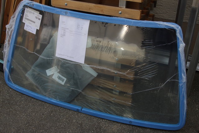

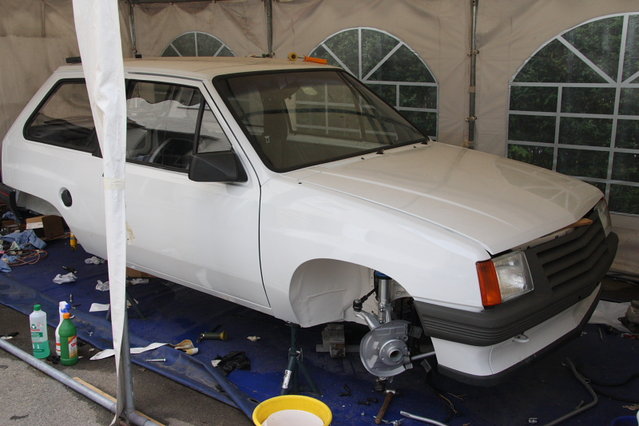

Am Wagen selber gings auch ein bisschen weiter. Hab die Tage die Scheiben wieder eigebaut. Was ein Akt! Erst wollte ich ja das Amaturenbrett einbauen, aber in der Rehenfolge ist es glaub auch besser.
Mittlerweile ist auch der richtige HBZ eingetroffen. Zumindest fast. Weils bei Lott nur einen von NK gab musste ich wohl den nehmen. Ich hoffe dass der wenigstens halbwegs hält und das einzige "Billigteil" an dem Wagen bleibt.
Was mir auch noch aufgefallen ist, ist dass die Frontstoßstange 1-1,5cm zu niedrig hängt :roll: :?: . Da muss ich auch noch nacharbeiten. Genauso wie an dem Zierstreifen der B-Säule. die hab ich zu weit nach unten gezogen... Aber da kann ich mich erst nächste Woche dran machen, da ich ein verlängertes Wochenende in Frankreich sein werde.
Die neue Frontscheibe in grün mit Blaukeil. Stand eines morgens einfach so vor der Tür.
Hintere Ansicht mit Scheiben
Auch von vorne sieht der Wagen einem echten Auto immer ähnlicher.

Chili hat geschrieben:Hab die Tage die Scheiben wieder eigebaut. Was ein Akt! Erst wollte ich ja das Amaturenbrett einbauen, aber in der Rehenfolge ist es glaub auch besser.
Ist eigentlich egal, wenn du die Dichtung mit nem Draht einziehst. Man hat ja nicht immer das ganze Auto zerlegt, wenn man die Scheibe tauschen will/muss ;) Wichtiger ist meiner Meinung nach, dass ein zweiter Mann dabei ist, der von außen drückt.
Chili hat geschrieben:Was mir auch noch aufgefallen ist, ist dass die Frontstoßstange 1-1,5cm zu niedrig hängt.
Passiert wahrscheinlich jedem, der das Ding zum ersten mal montiert. Ich musste bei mir auch beim Anziehen der Schrauben im Längsträger die Stoßstange kräftig nach oben drücken, um das Spaltmaß so klein wie möglich zu halten. Das sieht nachher trotzdem schrecklich aus. Das schaut sich dann aber weg. Entweder war das früher schon genauso schlimm, oder die blöden Kunststoffteile haben im Alter eben ihre Eigenheiten... :) Einfach Schrauben lösen, so weit wie es geht nach oben drücken und festziehen. Hast du die 3 Schrauben an der Oberseite schon drin?

Nö eben nicht. Deswegen ist es mir ja jetzt erst aufgefallen. Ist ja ein Austauschteil. Original hatte er ja ne zweiteilige.

Ich hab mir einmal ne Frontscheibe kaputt gemacht mit reindrücken, seitdem mach ich das nur von innen, klappt auch wunderbar, auch ganz ohne Werkzeug. :wink:

Sieht echt gut aus. Mit der Größe der Folierung an der B-Säule habe ich mich auch schwer getan. Aber bei mir lass ich das jetzt so. :o
Und Frontscheibe allein reinziehen stell ich mir schon ziemlich kniffig vor. Die hinteren Seitenscheiben mit Rahmen habe ich jetzt schon mehrfach alleine aus- und eingebaut. Das geht eigentlich noch ganz gut. Aber Frontscheibe. :top: :top:

Bei mir wars eher andersrum. Ich hätte da zuviel schiss, dass die mir abrutschen oder rauskippen. Heck und Front hab ich fast alleine hingekriegt. Nur obern am Himmel entlang wars rund herum etwas zickig.

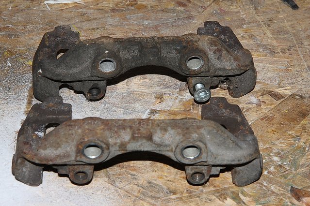

Hab wieder ein klein wenig weiter gemacht.

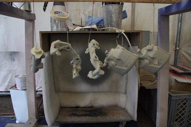

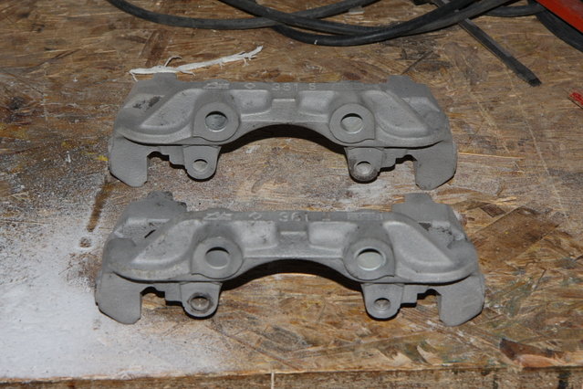

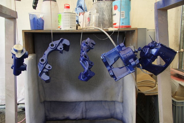

Dank CorsaDaniel hab ich ja jetzt auch die passenden Halter für meine neue Bremsanlage. Natürlich waren die Teile dem Alter entsprechend. Also kurzerhand gestraht. Danach eben noch grundiert und passend zur Bremstrommel und BKV in RacingBlue + Pearl-Pigmente. Hmmm.
Natürlich ist die Oberfläche nicht "perfekt" wozu auch...^^
Halter vorher

Und nach dem Strahlen
Grundiert
Grundiert
und fertig lackiert
und fertig lackiert
