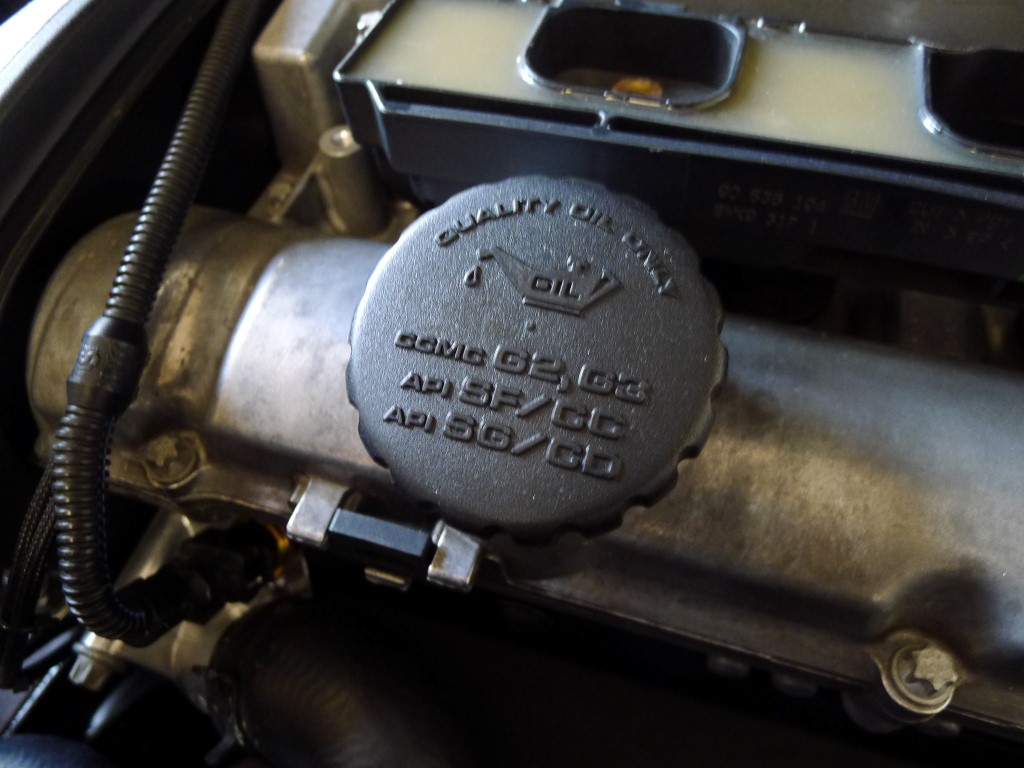

Aus 2 Öldeckel mach einen. Etwas sägen und schnitzen und plötzlich kann man die 2 Teile saugend ineinanderstecken. Ein Tropfen Kleber dazu und gut. Gleich viel klassischer.

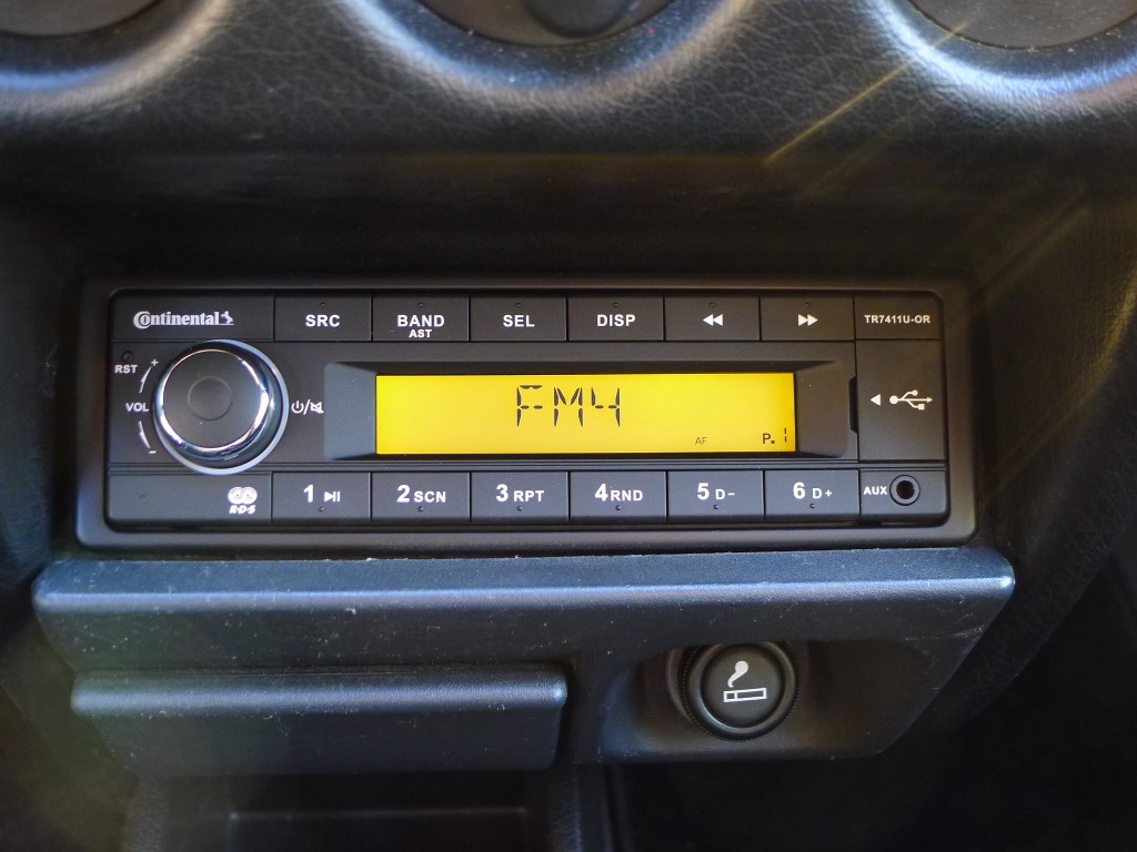

Continental Radio verbaut. Schönes klassisches Erscheinungsbild ohne Klavierlackoptik und Discobeleuchtung.

				Ist das Continental ein neues Radio? Sieht sehr schlicht und einfach aus, passt gut

				Ja, ist neu. Gibts sogar als Versionen mit Bluetooth und DAB+.

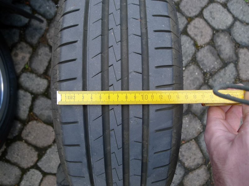

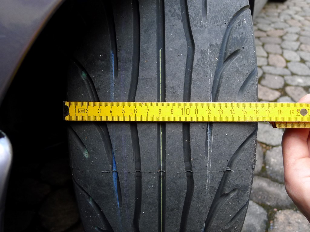

Rein aus Interesse und Lust an der Laune hab ich mir letzten Monat Nankang NS-2R Pseudosemis in 185/60R14 angeschafft.
Nebenher, weil sie günstig waren und mir langweilig ist, einen zweiten Satz der OZ Felgen schicken lassen.
Die hab ich wiederum aufbereitet, Bordstein raus, schwarze Teillackierung neu, schleifen, etc.
Die 185/60R14 hatte mir der Prüfer damals beim Eintragen der Felgen auch mit reingeschrieben.
Lauffläche der Nankangs ist läppische 3cm breiter als bei den 175/65R14 Vredestein Sporttrac 5.
Ordentlich steif die Dinger und Sackschwer. 8,9kg im Vergleich zu 6,4kg vom Vrede.
Erste Erkenntnis:
Abrollgeräusch grad so bei 60-90km/h ist im Vergleich ziemlich Hardcore.
Sonst kann ich noch nicht viel sagen.
			-  Vredestein Sportrac5 175/65 R14
			-  Nankang NS-2R 185/60 R14
