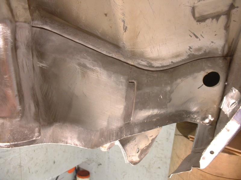

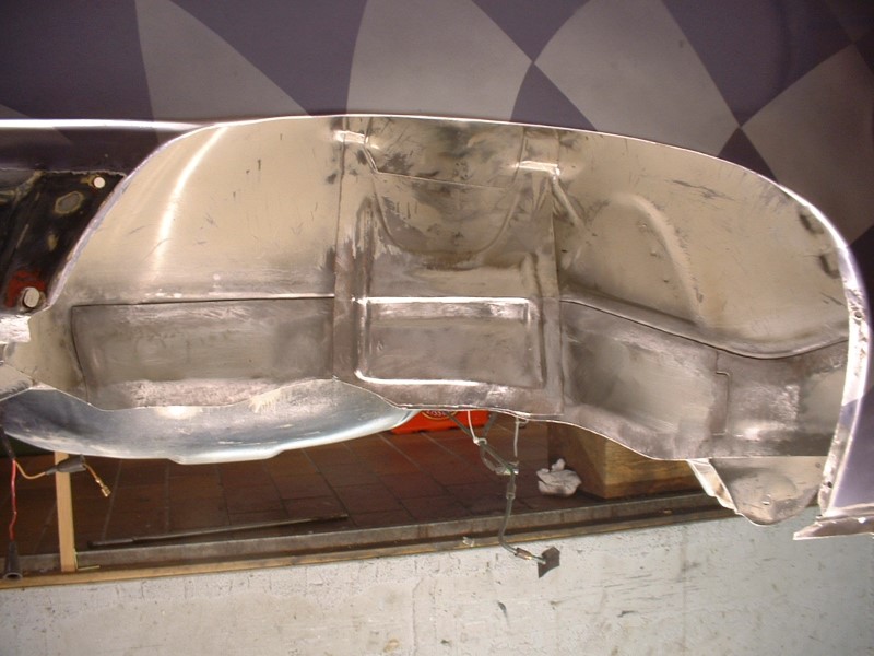

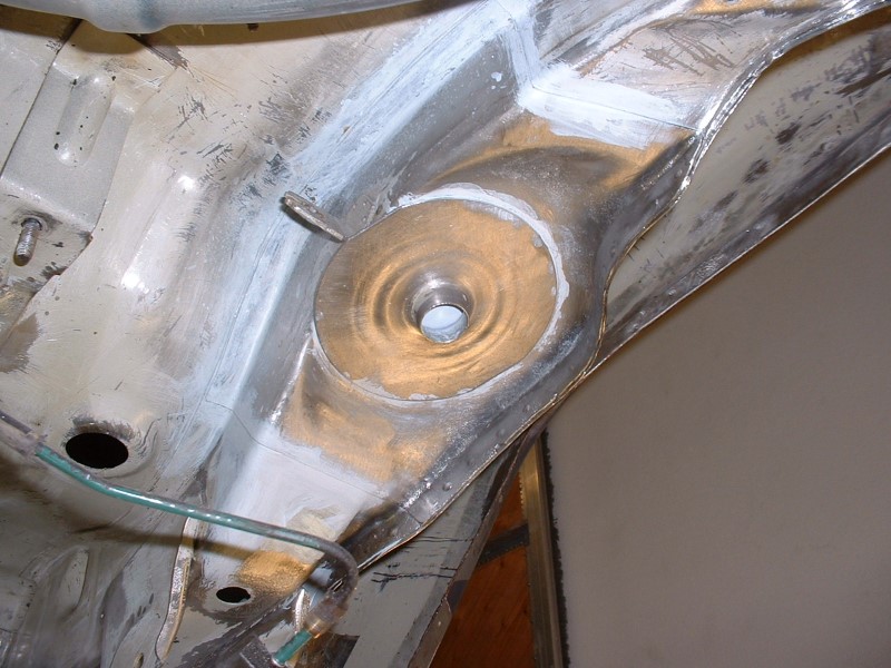

Kaum zu glauben aber ich bin nun tatsächlich mit dem Trägerkram hinten durch :D
Wunderschön.....und keiner wirds sehen...

Re: GSI Rettung
Besser gehts net.

Re: GSI Rettung
Beitrag von Jaca »
super
jetzt Epoxid Grundierung dann Lack
