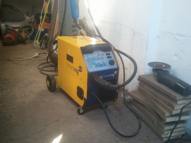

Nur musste ich heute leider dieses bescheidene Schweißgerät zurückschaffen. Den Draht raucht es im Schnitt nach 5-10 Schweißpunkten immer im Drahtvorschub auf, teilweise schafft der das gar nicht durchs Schlauchpaket, dann leierts den wieder auf...Sinnlos!
Kann nun bis zu 4 Wochen dauern eh ich entweder ein neues bekomme oder die den Müll reparieren.
Neuwertiger Schrott, anders kann man das nicht bezeichnen.

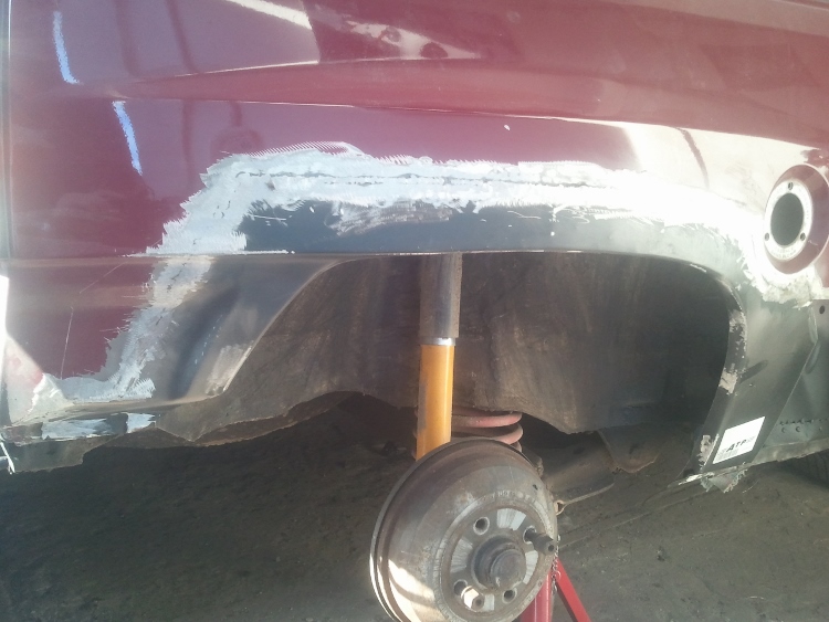

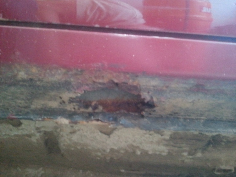

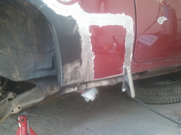

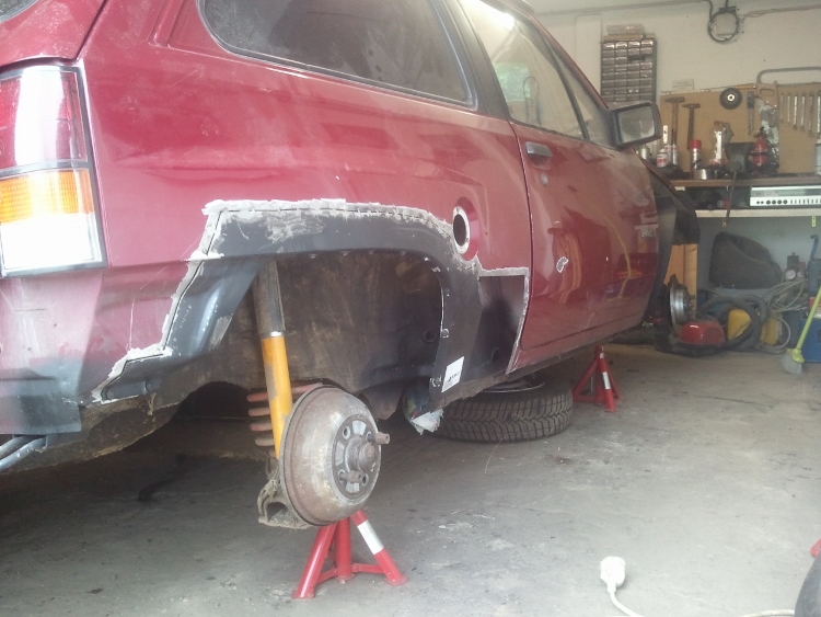

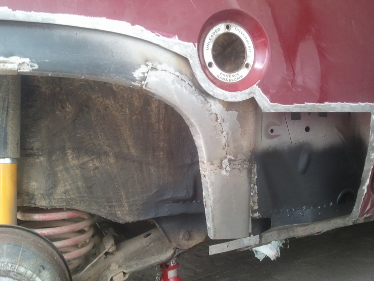

Der Unterboden des Auto`s, sowie sämtliche Träger sind Top in Schuss, zumindest äüsserlich.
Denke das sah an der Stelle nur so schlimm aus weil das seit Ewigkeiten durchrostet war und somit permanent Feuchtigkeit in die Hohlräume eintreten konnte.
Soll ja auch nur ne Winterbude werden, trotzdem will ich es einigermaßen ordentlich machen.

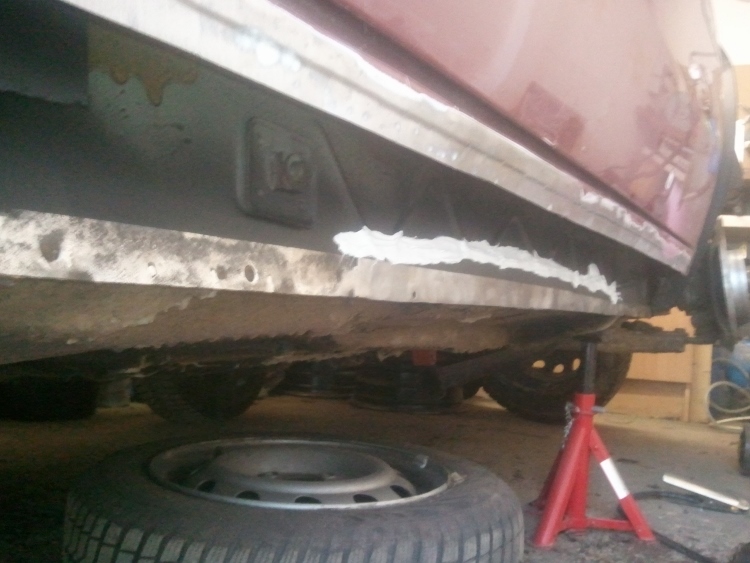

@retro:
Danke für den Tip.
In der Regel nehm ich erst Glaßfaserspachtel, den 2. Gang dann mit normaler Spachtel, dann Spritzspachtel und Füller. Damit bin ich bisher ganz gut gefahren. Zum Zinnen fehlt mir das Werkzeug und die Ahnung, hab das bisher einmal gemacht...
