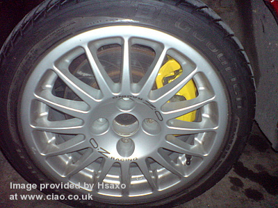

Hey Zeb, und wo bleiben die foto's davon? Habe schon 10 pagen keine foto's mehr gesehen!
Sieht super aus aber irgendwie bin ich verliebt auf die ersten RG felgen (ja, weis es, Geschmacksache)... Weis jemand die noch zu finden? Wurde mich sehr interessieren!
Ein Porsche kauft jeder
Dachte,
die OZ´s wäen bekannt.
Bilder am Auto kommen noch.
- OZ.jpg (97.54 KiB) 10985 mal betrachtet
