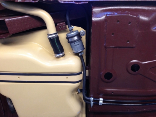

Füllrohr mit Entlüftung
Gleich beim ersten Teil wurde es spannend: Durch die Verstärkungsbleche an der Hinterachsaufnahme wurde es zum Füllrohr sehr eng!

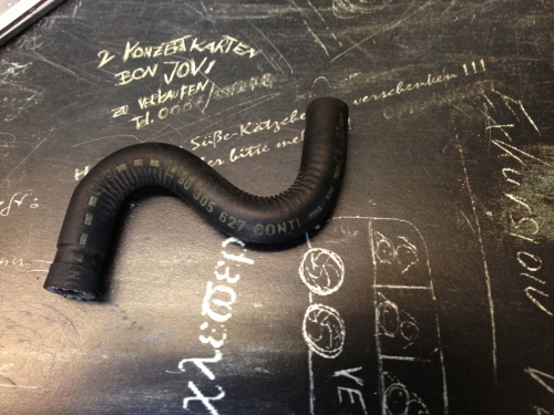

Zuhause habe ich mich dann noch ein wenig mit dem originalen Schlauchbogen für den Kraftstoffrücklauf herumgeärgert. Ich musste spontan an schrumpfende Türdichtungen denken. Der Schlauch passt auch nicht mehr so richtig, obwohl er jahrelang genau an dieser Stelle gesessen hat... Morgen geht's weiter.
Investierte Zeit: 2.00 Stunden
Fotos
Schrumpfschlauch...
Gereinigtes Altteil, welches allem Anschein nach in den letzten 2 Jahren geschrumpft ist. Seltsam.

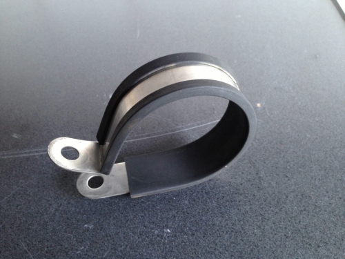

Gereinigte Originalschelle für Kraftstofffilter.
Ja, die Schelle fürs Kraftstoffrohr fehlt noch. Die habe ich ehrlich gesagt noch nicht gefunden...

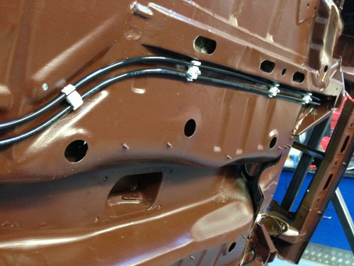

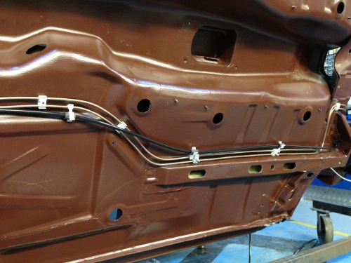

Vor- und Rücklauf
Am Längsträger entlang sind die Leitungen normalerweise mit Blechnasen befestigt, die ich aber im Zuge der Karosseriearbeiten entfernt hatte. Da nistet sich immer Rost drin und drunter ein, weil beim Biegen Lack und Grundierung aufreißen. Ich habe jetzt einfach die originalen Clipse, die weiter hinten zum Einsatz kommen, genommen, 5mm durchbohrt und am Unterboden befestigt. Die Leitung besteht wie original aus 8mm Kunststoff-Rohr.

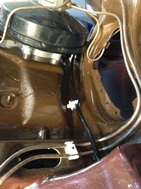

Entlüftungsleitung
Mit originalen Clipsen an einer der Bremsleitungen befestigt. Das ist auch im Original so gelöst. Man sieht, dass das bei der ursprünglichen Konstruktion des Corsa A noch nicht vorgesehen war.

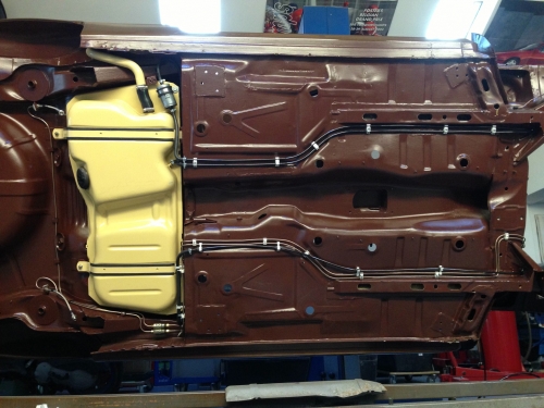

Schöne Aussicht
Die filigranen Arbeiten am Unterboden sind damit weitestgehend abgeschlossen.

Kraftstofffilter
Aus dem Zubehör von Bosch

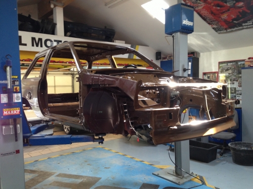

Immerhin habe ich Willi von seinem Drehgestell befreit und ihn wieder auf die Bühne gestellt. Erster zu erreichender Meilenstein wird jetzt entgegen der ursprünglichen Planung doch sein, die Achsen soweit zusammen zu stecken, dass die Karosse rollbar wird. Einfach nur, damit die Bühne nicht länger komplett blockiert ist, als es sein muss.
Dabei bin ich natürlich - wie sollte es anders sein - schon gleich auf Probleme gestoßen. U.a. deshalb habe ich heute das H&R Rennsportfahrwerk zu H&R eingeschickt. Das Fahrwerk ist zwar unbenutzt, aber doch schon einige Jahre alt. Es wird jetzt komplett überprüft und vor allen Dingen die Dämpferkennlinie bestimmt - es weiß nämlich keiner, wofür das Fahrwerk mal gedacht war. Es bleibt also spannend :)
Investierte Zeit: 5.00 Stunden
Fotos

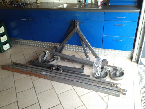

Zerlegtes Roll- und Drehgestell
Das Gestell war jetzt seit der Lackierung Anfang Januar 2011 im Einsatz - 2,5 Jahre. Jetzt wird es erst einmal eingelagert, der nächste Corsa wartet schon.

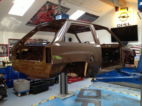

Wie früher...
...steht er da, auf "seiner" Bühne. Ich glaube, die Karosse ist sichtlich erleichtert, nach guten 2 Jahren im 70° Winkel mal wieder gerade zu stehen.

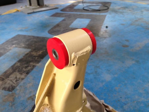

How to Achsbuchs :)
Wie sagte ein Freund früher immer "Nimmst nen Hammer!"
Etwas Fett, Timms-Buchsen, ein Gummihammer zum eintreiben und ein Fäustl zum gegenhalten.
Tada

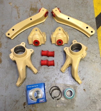

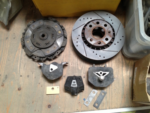

Vorderachs-Teile
Verzinkte und beschichtete Querlenker, Zugstrebenhalter und Achsschenkel (Corsa B). Rote Achsbuchsen von Timms Autoteile. Neue SKF-Radlager (Corsa.B)
Altteile
Gefederte Sinterscheibe, die ich früher schon mal im Corsa B gefahren habe. Kommt erst mal wieder rein. Sandtler RS-Bremsscheiben in 256x24. Waren früher auch schon drauf, wurden plangedreht (haben noch fast 23mm). Mit Scheibenkleber ausgegossene Dämpfungsblöcke und Hilfsbleche zur Ausrichtung des Motors.

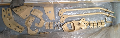

Beige beige beige
Das ist übrigens RAL 1001. Der Rest der beigen Teile, die noch auf den Einbau warten. Drumherum steht der Wiechers Käfig. Der ist allerdings nicht beschichtet, sondern nur grundiert und lackiert mit Nutzfahrzeuglack - in RAL 1001 natürlich.
Teile
Bremse HA und Vorderachsteile
Bremstrommeln, Innereien (vormontiertes "TopKit" inkl. Radbremszylinder und allem Federkram) und Handbremsseile von ATE. Spurstangen, Spurstangenköpfe, Lenkmanschetten, Traggelenke und HA-Radlager von Febi.
Gewicht: 0.000 kg

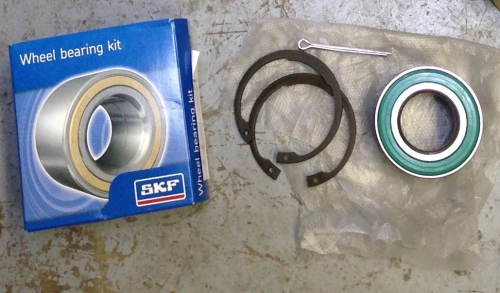

Radlager VA
von SKF. Eigentlich für den Corsa B. Da ich aber Corsa B Achsschenkel verwende, passt das wieder.
