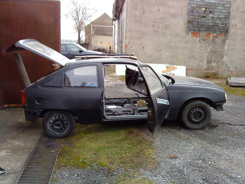

Möchte hier nun mal meinen Kadett E vorstellen mit dem ich seit 2 Jahren aktiv Beschleunigungsrennen fahre , zuerst mit einem C20XE und aktuell mit einem X25XE , Bestzeit lautet aktuell wie folgt :
MZA Luckau @ 10.07.2010
Reaction Time : 0,461
60feet Time : 2,177
1/8 Mile Time : 8,739
1/8 Mile Speed : 132,430
1/4 Mile Time : 13,487
1/4 Mile Speed : 166,539
Für weitere Informationen geht einfach auf meine Homepage : http://www.dragkadett.de
Im Anhang mal ein Bild vom aktuellen Zustand , bin aber noch voll im Umbau .
mfg v6f

Mit dem Ding würde ich keinen Meter mehr fahren.... wie kann man nur Unterbodenbleche raustrennen und das Blech vom Radkasten vorne

Da hat Corsa1986 vollkommen Recht, du hängst nicht sehr an deinem Leben, der Kadett hat eine selbsttragende Karosserie, da ist jedes Blech wichtig.

Hmm,
habt ihr nicht gelesen für was der Kadett aufgebaut worden ist???
Der wird nur für Beschleunigungsrennen gebraucht und nimmt sonst nicht am öffentlichen Straßenverkehr teil.
Also kann man sowas machen.
Das einzige, was ich für etwas problematischer halte ist das heraustrennen des Rückbankblechs.
Das Blech im Radhaus kann man ruhig raustrennen da die Längsträger das aushalten und die Karosse stützen. Der Corsa-B hat ja auch kein Blech mehr im Radhaus.

Sorry für mein unwissen, aber bei den meissten Meile Veranstaltungen ist es nicht erlaubt das bodenblech zu entfernen, schonmal was von selbsttragender Karosserie gehört? Nur weil der B corsa vorne im Radkasten kein blech hat, heisst das net das mans bei jedem anderen auch raustrennen kann/darf ohne die Stabilität zu mindern... beim Corsa B wirds wohl Konstruktionstechnisch nicht nur einfach weggelassen worden sein, da wird mehr dahinter stecken.
PS: Machts das besser wenn mans nur bei 1/4 fahrzeugen macht? Man ist ja schließlich nicht alleine auf der Stecke...

Wenn du meinen Beitrag gelesen hast wirst du gesehen haben, dass ich da it dem Bodenblech auch für problematisch halte!
Das mit den Radhäusern sehe ich jetzt nicht so schlimm. Da die Längsträger als Chassis ausgelegt sind halten die die Kräfte schon aus. Man sollte vielleicht den Dom verstärken damit er genug Auflagefläche hat um nicht aus zu brechen.
Des weiteren gibt es bei den meisten Beschleunigungsrennen auch technischen Abnahmen gibt wird er sich ja wohl vorher auch informiert haben was er darf.

Aus der Erfahrung als Karosseriebauer heraus kann sagen das die Radhäuser wichtig sind, die Längsträger alleine halten das nicht stand, sie sind ja "weicher" ausgelegt damit eine Knautschzone entsteht inkl. Radhäuser, diese Knautschzone wird sich nun ohne Radhäuser weiter Richtung Fahrgastzelle verlegen, was sich nicht positiv bemerkbar machen wird.

wenn es nun soooooooo schlimm wäre wie alle schreiben, dann hätte das auto doch nicht schon öfter die meile geschafft oder? aber egal...manche bauen in einen trabbi einen vr6 turbo..die halten auch

Wenn andere aus dem Fenster springen, springst dann auch hinter her?
Beim fahren mag es ja auch halten, fragt sich zwar wie lange noch und wenn was passiert, hält die Karosse an den Punkten nichts mehr.

hab ich denn ein auto was kein bodenblech mehr hat?!JuppesSchmiede hat geschrieben:Wenn andere aus dem Fenster springen, springst dann auch hinter her?

Ich bin auch eine Zeit lang 1/4 Meile gefahren und habe auch schon die Technische Abnahmen den Startern abgenommen.
Mich wundert das der so starten darf! Aber wenn er die Abnahme bekommt
 dann kann er so starten. Bei mir wäre er nicht damit durchgekommen. z.B. Geschlossene nicht splitternde Scheiben sind dort auch ein muss.
Die übliche Praxis zur Gewichtsreduzierung ist normalerweise das man die Blechteile bei denen es möglich ist durch runde Bohrungen erleichtert.
MFG

wenn ich mich nicht irre ist er in dem zustand noch kein "rennen" damit gefahren.
Also ohne dem Bodenblech usw.
Für die paar Kilos hätte ich das auch nicht gemacht.
Wenn nun mal nen reifen platz oder ähnliches so das er entweder in die betonwand oder noch schlimmer in das gegnerische fahrzeug eisnchlägt, glaube ich nicht, das da noch viel von übrig bleibt.
Der wird sich zusammen falten wie ne ziamonika.
