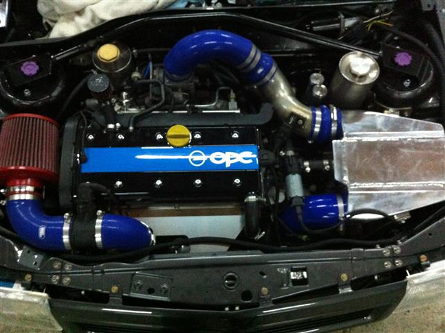

Motor:
-z20let aus Astra Coupé mit aktuell Phase 2

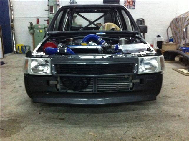

-wassergekühlter Ladeluftkühler mit eigenen Kühler unter der Rücksitzbank (Golf 3 GTI),
darauf zwei Spal Lüfter
-Abgasanlage in Größe 3", 76mm ab Lader, ohne Verjüngung, Kat ist ein 200 Zeller, Töpfe von Simons,
Abgasrohr wurde über die Achse verlegt
-Ladeluftverrohrung bis Tauscher 2,5" ,ein kurzes Stück 3", dann wieder 2,5" zum flansch der Drosselklappe
-direkter Ansaugweg, und offener Luftfilter von BMC
-Unterdruckspeicher verlegt
-Thermostat mit einem zusätzlichen Anschluss für den Lader-rücklauf versehen
-original Motorhalter auf Steuerriemenseite wurde entfernt
-Lichtmaschinenhalter zum Spannen umgebaut
-beide Riemenscheiben geändert und auf Keilriemen umgebaut
-Riemenspanner und Klimakompressor wurde entfernt
-alle Kabelbäume wie auch der Sicherungskasten sind Eigenbau
-Kühlung erfolgt jetzt über einen abgeänderten "Golf 3 VR6" Kühler mit ebenfalls zwei Spal
Lüftern
-Heizungsanschlüsse "im Kreislauf" geschlossen
-neu konstruierter Ausgleichsbehälter für Motorkühlung
-neu konstruierter Ausgleichsbehälter für Ladeluftkühlung
-Ölauffangbehälter für Kurbeltriebentlüftung
-zusätzliche Sensoren für Öldruck und Öltemperatur wurden verbau

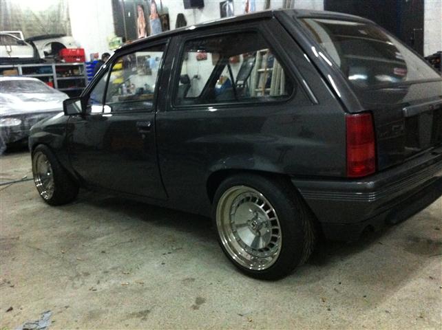

Fahrwerk:
-KW Variante 3
-Spur wurde vorne pro Seite etwa um 5mm nach innen versetzt
-alle Fahrwerksgummis wurden durch PU ersetzt
-Zustreben vom Corsa B und tiefer gesetzt
-Querstreben versteift
-Hinterachse mit Stabilisator
-Hinterachse würde umgeschweißt für Scheibenbremsaufnahem
Im anschluss die Ankerplatten plan und winklig gefräst
-Domstrebe vorne von OMP

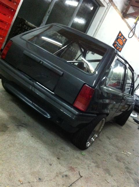

Karosserie:
-Radläufe gezogen
-Vorderbau mit Blech (3mm) verstärkt
-Holme vom Vorderbau für die Lichtmaschine sowie für den Bremskraftverstärker bearbeitet
-Motorhalter vorne rechts wurde umgearbeitet, Gummi dazu ist Eigenbau
-Getriebehalter vorne Links wurde neu angeschweißt
-doppeltes Blech vom Auspufftunnel wurde entfernt
-Ausschnitt von originaler Schaltkulisse verschlossen
-Schlüsselloch an Beifahrertür clean
-Loch für Heckwischer verschlossen
-Dome durchgeschweißt
-Längsträger durchgeschweißt
-doppeltes Domblech
-Tankmulde entfernt
-Opelzeichen, Motorhaube clean
-Schlossträger vorne oben umgebaut

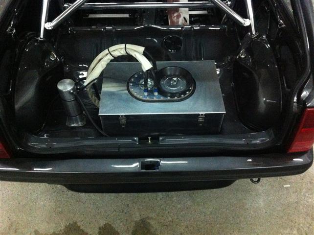

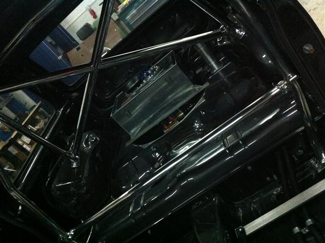

Tanksystem:
-original Tank flog wegen Ladeluftkühlung raus
-jetzt ATL 30L Rennsporttank im Kofferraum, montiert in Alu Box
-Catchtank aus Aluminium
-zwei Förderpumpen von Facet
-Druckpumpe noch original vom Calibra Turbo

-Käfig mit Flankenschutz, H-Strebe und Kreuz von Wiechers

Bereifung:
-Schmidt Th-line in 8x15
-mit Dunlup 195/45 R15
