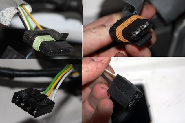

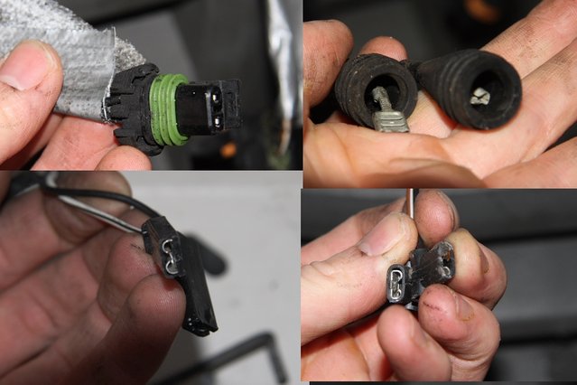

Hier mal die Bilder. Auch wenns wahrscheinlich nicht hilft. Muss wohl oder übel den alten wieder einbauen.
Sooooo keine Lust auf den Sche...!
Selbst wenn ich die Stecker aufgetrieben bekommen würde, und mir die Arbeit mit der rumbastelei mach, kann ich nichtmal sicher sein, dass nicht ein Kabel ne falsche Farbe hat oder erst garnicht vorhanden ist. Und vom Arbeitsaufwand schenkt sichs wahrscheilich auch, ob ich alles wieder rausbau oder die Stecker tausch...
Das sind jetzt mal die Stecker von dem Zweig, der am Querträger entlang geht.
Scheibenwischer, Hupe, Kühlerlüfter usw.
Oben Original unten der neue Baum.
Re: Kabelbaum-Problem C13N
Also so wie ich den C13N Kabelbaum in Erinnerung habe würde ich eher sagen, dass der untere original ist. :?
Alle obere Bilder sehen aus wie Facelift und alle untere Bilder wie Vorface "1 teilige Stoßstange".
Weil ich selber kein "geteilte Stoßstange" hätte weis ich nicht wie die Stecker da aussehen.
In den Niederlande nennt mann Vorface geteilte Stosstange A2 und den 1 teilige Stoßstange A1. Der Facelift ist der A3.
Im mein gelbe Woodstock 1986er C13N seht alles aus wie auf den unteren Bilder.

Also du brauchst, Generation A1 (altes Model):
Bremsflüssigkeitsdeckel mit Flachstecker oder 1 nehmen ohne Stecker (ja, die gibt es auch) und die Stecker wegbinden (war bei einige Modellen ab Werk so). Sehe auch wieder das Bild von Woodstock, der hat keinen.
Rückwertsgangschalter mit Flachstecker Opel 1239260, dank Daparto überal für wenig zu finden.
Scheibenwischermotor:
http://www.ebay.de/itm/Wischermotor-vor ... 1e82a807f3
http://www.ebay.de/itm/Opel-Corsa-A-Wis ... 3a5ff21d63
http://www.ebay.de/itm/Scheibenwischerm ... 35c31167bc
Es gibt 3 sorten Motoren, 1x Alu Beinen alte Stecker, 1x Stahlplatte alte Stecker und 1x Stahlplatte neuen Stecker.
Hüpe kannst du so lassen, nur anschliesen, Stecker passen 1 auf 1, auch wenn es etwas fummelich ist.
Danke, jetzt weiß ich auf jeden fall mehr. In dem Fall hat der A2 den neuen Kabelbaum spendiert bekommen.
Jetzt stellt sich mir die Frage, gibts die Stecker zufällig einzeln? Ich wüsste nichtmal nach was ich da suchen müsste.
