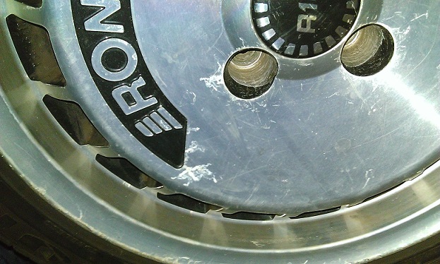

hier ist ein bild
- WP_20131210_002.jpg (119.72 KiB) 21098 mal betrachtet

die hellen Verfärbungen entstehen ja durch die Oxidation des Aluminiums unter dem Klarlack...also Klarlack runterschleifen, auspolieren und wieder Klarlack drauf, oder poliert lassen.

ok danke...den klarlack dann warscheinlich mit wasserschleifpapier so fein wie mgl. runterschleifen oder ? wenn die alus nich klarlacke sondern polieren lasse, dann schädigt doch das dann auf lange sicht dem alu oder ?

lass sie hochglanzverdichten, wenn du die möglichkeit hast. danach ist ruhe

- hochglanzverdichten ist top , aber preislich hald auch oberste schiene -
polieren schadet nicht dem alu , pflegen muss man weiterhin schon . ich habe in letzter zeit 4 sätze weisser felgen gefahren - nano versiegeln hilft da schon sehr dazu bei -
- ob des mit dem wasserschleifpapier so ohne weiteres abgeht ( ob hier nicht auch noch grössere körnungen benötigt werden ? ) , der fraas sieht tief aus . des klarlacken ist auch nicht ganz so einfach ( stellenweise ausbessern das die oberfläche nachher stimmig ist ) .
aber probieren kann man es ja , kostet nur zeit und willen .
mfg frank.
