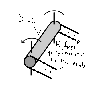

Re: Stabi HA selberbauen?
Beitrag von Oldschool Veiti »
fk69 hat geschrieben:nen einfacher rundstahl wird dich allerdings nicht wesentlich weiter bringen, da der stabi an sich eine drehstabfeder ist und dementsprechend aus federstahl gefertigt ist...
Merkste Watt? :wink:
Ich hab da mal zum allgemeinen Verständniss die Funktions- und Wirkungsweise bei Wikipedia rausgesucht damit jetzt auch alle die nicht Wissen wie er Funzt und was er Tut ne Ahnung haben.
Die Federwirkung wird durch die Verdrehung (Torsion) von oft runden Drehstäben erreicht.
Der Mittelteil des Stabilisators ist drehbar an der Karosserie, die abgewinkelten Enden,
die als Hebel wirken, sind über Gummielemente an den Radaufhängungen,
beispielsweise Querlenkern, angebracht.
Beim Anheben eines Rades (Einfedern) wird über die Verdrehung des Stabilisators das andere Rad
ebenfalls angehoben, beim Absenken ebenso gesenkt.
Dadurch wird bei Kurvenfahrten dem übermäßigen Wanken der Karosserie entgegengewirkt.
Bei gleichzeitigem Einfedern beider Räder tritt der Stabilisator nicht in Aktion.
Einseitiges Einfedern bei Geradeausfahrt (durch Straßenunebenheiten) führt jedoch zu
Bewegungen des Fahrzeugs um die Längsachse, die eine Einzelradaufhängung ursprünglich vermeiden sollte.
Insofern nimmt man fürs bessere Kurvenverhalten Komforteinbußen in Kauf.
Mfg Veit
Corsa TR, der Größte der Kleinen
Wer möchte darf meinem Rumpennernden Penner was spenden.

Oldschool Veiti
Beiträge: 262
Registriert: 25. Okt 2008, 21:03
Wohnort: Sarau in OH
Strecken???? :shock:
Du meinst drehen.
Ja ist im Prinzip das gleiche wie vorne nur halt etwas andere Befestigungspunkte.
Hab mich mal Künstlerisch Betätigt. Nicht schön aber selten.
Ja ich weiss das ähnelt sehr einer Käfer Hinterachse :wink:
http://www.pennergame.de/change_please/842581
BennyL
Beiträge: 1133
Wohnort: Springe
Beitrag von BennyL »
Fein gemacht. :)
Mit nem Bild lässt sich das meiste doch gleich viel schneller und einfacher erklären. :lol:
MfG der Benny

Also dieser selbstgebaute Stabi ist absoluter Quatsch und ausserordentlich gefährlich. Das Rohr wird reißen! Der Stabi ist, wie schon richtig beschrieben, dazu da die Torsionsbewegung der Hinterachse zu dämpfen. Ein Teil welches nicht aus Federstahl ist stellt eine starre Verbindung da. Da die Torsinskräfte aber wesentlich stärker sind als eine Stange oder gar ein Rohr wird das Rohr unterm Auto einfach einreißen.
Achso und die Meinung der Rennsportler ist ziemlich einfach. Ein gescheites Fahrwerk einbauen und ohne Stabis fahren!!!
