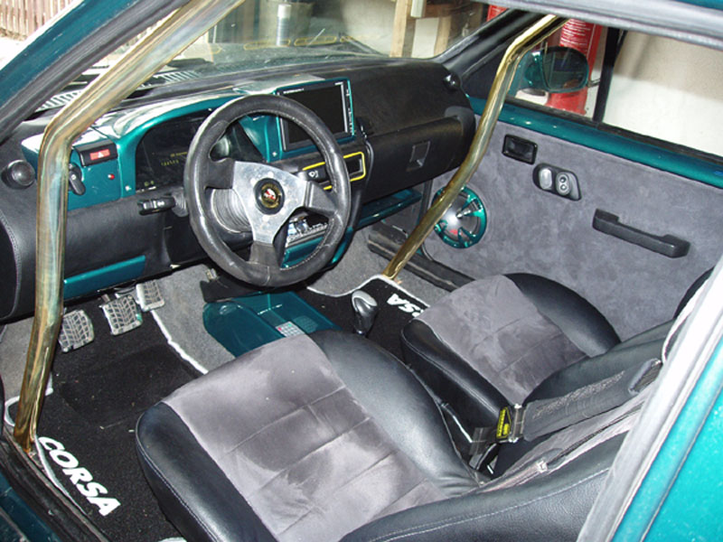

hab dieses hier verbaut:
Alpine SPR-17LS
Hier sieht wie´s verbaut ist. Ist zwar millimeter arbeit mit dem Käfig aber passt.

Hi @corsigra schaut guad aus bei dir hast nen paar daten für des system und nen groben preis ?

Nach daten mußte mal bei Alpine schauen. Ist ein 16er system.
Schau mal hier, ist recht günstig geworden. Ich hab noch 210 bezahlt:

Servus, des schaut schon recht guad und vom preis is a supi. Bist du zufrieden damit ?
						Re: frontsystem ? welches ? wohin ?
Kann mich echt nicht beklagen, hab das selbe auch noch mal hinten drin.
Klanglich einfach top.

@corsigra hast du dämmung in den türen oder hast die blank eingebaut ?
laufen die bei dir über stufe oder nur radio ?

Fahrzeug ist komplett gedämmt. Habe ich mit Dachdecker Dichtband gedämmt. Gibts bis 30cm breite und auf 5m rollen und kosten net die welt. Sind auf einer seite mit Alufolie beschichtet und natürlich wasserabweisend.
Brauchste nur mit heisluftfön warm machen, und reinkleben.
Boxen laufen bei mir über endstufe.
