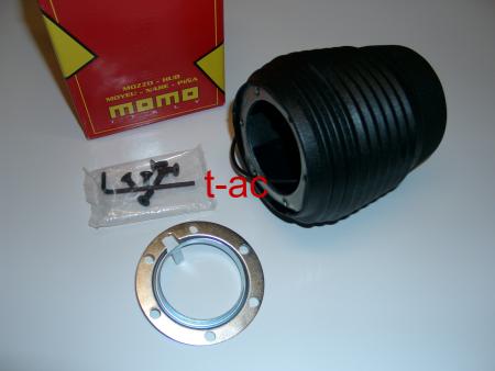

also wo schließ ich bei nem momo die hupe an? muss ich da nen kabel machen (an beiden enden flachstecker) und das eine an den silbernen ring, der zwischen lenkrad un nabe sitzt machen? und wo kommt dann das andere ende dran? an dem hupenknopf sind 2 anschlüsse, auf dem einen is so en zeichen, sieht aus wie schutzleiter. bin ratlos und bitte um antwort, da meine hupe nich mehr geht. (ps: die hupe ging anfangs, dann nicht mehr, jetzt mit dem momo immer noch nich) es war vorher en victor drin.  hab geprüft, bei zündung an is saft auf dem kabel an de hupe, also muss die masse irgendwo futsch sein. hupe ist auch nicht defekt. wo kommt eig das kabel vom lenkrad dran? is da normal en kabel was ausem motorraum kommt?  "vorbesitzer und ihre späße"...

versteh das nich ganz, hab nen hupenknopf (original momo) mit 2 anschlüssen, der eine hat da das zeichen. der hupenknopf hat von unten wie son en sprengring. unter der narbe kommt KEIN kabel oder sonstiges vom auto. zwischen nabe und lenkrad sitzt bei mir son silberner blech-ring mit nem kontakt.  wo muss ich jetzt nun was anschließen? oder fehlt da irgend en kabel (was von de hupe kommt)  was der vorbesitzer verpfuscht haben könnte? MfG

also plus kommt ans lenkrad über den schleifring (der schleifring muss meist vom original-lenkrad abgemacht werden und auf die neue nabe montiert werden), vom schleifring geht dann nen kabel in die eigentliche nabe, das schließt du an den NICHT-masse-pin an!
wenn du an der von dir beschriebenen zwischenplatte nen steckkontakt hast, dann brauchst du nen kabel von dort zum masse-pin!
das prinzip mit dem schleifring funzt so: nen pluskabel kommt die lenksäule entlang, bis kurz vor die nabe, damit man auch nach mehrfachen lenkvorgängen hupen kann, wird kein durchgehendes kabel verwendet sondern eben dieser schleifring und ein federbelasteter schleifkontakt (diesen messingfarbenen pin sieht man eigentlich schon wenn die lenksäulenverkleidung ab ist, auf 12 uhr stellung)..
also geht der stromkreislauf etwa so: batterie +, kabel, evtl. sicherung, horn pin1, horn pin2, kabel, schleifkontakt, schleifring, kabel, hupenknopf pin1, hupenknopf pin2, kabel, fahrzeugmasse, masseband, batterie -
und huuuuup!

besser kann man es eigendlich schon garnicht mehr erklären..könnte höchstens noch die bilder dazu heraussuchen...mom...gnymfazz hat geschrieben:also plus kommt ans lenkrad über den schleifring (der schleifring muss meist vom original-lenkrad abgemacht werden und auf die neue nabe montiert werden), vom schleifring geht dann nen kabel in die eigentliche nabe, das schließt du an den NICHT-masse-pin an!
und huuuuup!![]()
hier sieht man den kontakt der dann auf den schleifring treffen muss
hier ist der schleifring zu sehen der unter der nabe sitzt...das rote kabel geht zu hupenknopf..
und minus holt er sich dann über diese kleine spange am hupenknopf direkt von der nabe
ist zwar ein raid hupenknopf aber das ist bei momo auch nicht immer anders,gibt da verschiedene aber hab dazu leider gerade kein pasendes bild.

das mit dem schleifring hab ich schon verstanden, aber bei der momo nabe ist der "pin" der an dem schleifring aus plastik ist durchgehend dran aus eisen. wie soll ich dann den ring da noch drauf basteln?
im anhang is nochmal der andere ring mit dem kontakt

Da gibt es 2 Varianten von der 3305 (ist das glaub ich), dann hast du die alte Narbe. DA ABER von dem Pin aus Strom kommt, wird das einen kurzschluss geben, wenn die Nabe an der Masse (Lenkstange) ist.
Fazit: Du brauchst ne andere Nabe (die mit Schleifring).... ich hatte damals das gleiche Problem und musste auch ne neue Nabe kaufen.
Mit draufbasteln ist leider nichts, es sei denn man pfuscht sich was zusammen
