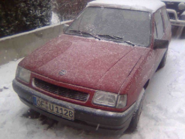

Hi leute ich komme aus gelsenkirchen und hab ein problem bis sontag ist mein kleiner corsa noch gelaufen und seit gestern springt er nicht mehr an weiss nicht warum. Ich habe sonst nie probleme mit dem Wagen gehabt er hat mich nie im stich gelassen kann es daran liegen das der Tüv abgelaufen ist ne scherz bei seite habe leider keine ahnung so von autos 2 - 3 kleine sachen kann ich schon alleine machen aber das kann denke ich mal jeder aber der tank ist noch halb voll also benzin hat er auch noch nur anspringen tut er nicht mehr wehre net wenn mir da jemand helfen könnte das ist erstmal das grössere problem.

Entweder guckt mal jemand aus der Nähe vorbei oder du beschreibst das Problem mal genauer - dreht sich der Anlasser, Klingt der Motor beim Anlassen wie immer, springt nur nicht an...
Ferndiagnosen brauchen eine möglichst genaue Beschreibung.

also anlasser dreht normal wenn er über starthilfe ist versucht er zu kommen ab und zu als ob er zulange steht und mit schock angemacht werden muss denn er ja bei dem model nicht mehr hat ist zwar ein 91 1.2 i. Hab jetzt die batterie zum 2 mal ansladegerät gehangen da sie wieder mal leer genuttelt war und da ich alleine bin kann ich schlacht denn zündfinken überprüfen da ich denn schlüssel nicht gleichzeitig rum drehen könnte.

also ich hab die batterie jetzt 1 stunde geladen gehabt und rein gehangen nur er will einfach net hab nach denn kühlschleuchen gekuckt wie andere geschrieben hatten nur da ist alles frei und issi gohing geht alles keine ahnung was das sein kann die batterie ist erst 1 jahr alt muss ich noch sagen hatte sie neu gekauft wie ich denn wagen geholt hatte. Könnte da echt sage mal profisonelle hilfe gebauchen also leute die hier in meiner gegend wohnen.
