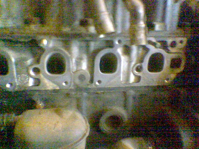

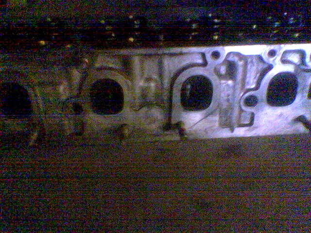

So hier sind die Bilder von den Köpfen. Der obere ist der, der auf C13N drauf war. Der Andere ist einer vom 1,3S

Vielleicht hat Opel die Köpfe irgendwann mal geändert??
@dennis
Wie sehen denn die Brennräume bei dir aus?? Mess auch mal die Ventile nach.

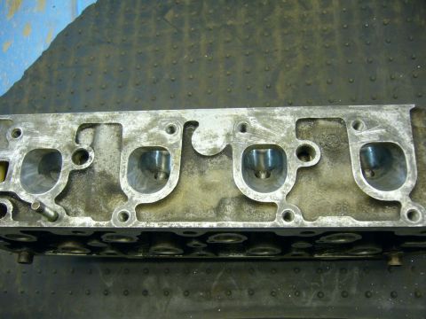

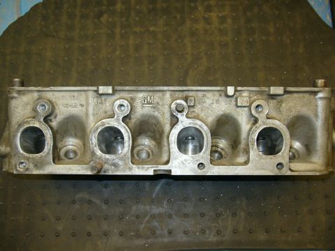

Der 13S Motor hat eine höhere Verdichtung als der 13N und eine
Nockenwelle, die eine höhere Leistung bringt.
Ich zerlege diese Woche noch einen 13S-Motor (leider ohne NW).
Falls es noch aktuell ist, mache ich ein paar Foto´s vom Kopf.
