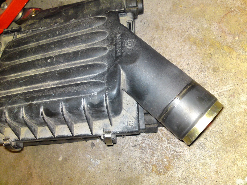

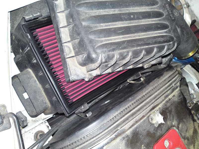

In der Zwischenzeit ist dieses Problem gelöst.
Habe den Corsa B Luftfilterkasten angepasst und wollte hier nur nochmal Bilder einstellen, damit andere User mit demselben Problem meine Lösung begutachten können.
Wie ihr auf den Bildern seht hab ich auch am Boden des Kastens ein rechteckiges Stück abgesägt.
Dann hab ich ein Stück von einer Kunststoffplatte (4oder 5mm stark) die ich noch rumfahren hatte, passend zugeschnitten und mit nem Lötkolben eingeschweisst/eingeschmolzen. Hebt alles Bombenfest.
Dann noch ein bisschen mit dem Heißluftfön bearbeitet und das Ansaugrohr verlängert.
Als Ansaugschlauch dient ein Samco Reduzierstück (70mm auf 60mm) mit 125mmLänge.
Kasten dann durch die Karosse abgebohrt und verschraubt im Innenradkasten mit Kontermutter.
Schönen Gruß TR-RACER
Re: Welcher Luftfilterkasten passt mit c20xe in corsa A?
ja hübsch :)
Das mit dem Reduzierschlauch ist ja auch mal was neues, Gibts da ne Bestellnummer von Samco?
Würde den Filter vielleicht auf diesen kleinen Gummiböcken lagern, damit der Filter minimal arbeiten kann.
Ansonsten siehts doch super aus. Welchen Kasten haste jetzt genommen? Hab mal gehört, dass der vom Tigra anders sein soll...flacher.. wäre ja auch mal interessant.
Beitrag von TR-RACER »
Ist der Kasten vom Corsa B.
Den Samco Schlauch hab ich bei ebay geordert, bei rennsportshop-dot-com.
Den Tigra Lufikasten kenn ich nicht, kann ich nix zu sagen.
Dadurch dass ich den Kasten nur mit einer Schraube befestigt habe und darunter ein kleiner Gummipuffer ist, denk kann er sich auch ein bisschen bewegen.
Danke für die positive Resonanz :wink:
