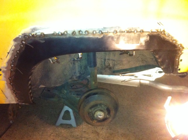

Innenradlauf endlich fertig, alte raus, neue rein.
Jetzt ist das Außenblech dran.
Bilder leider etwas schlecht, war spät...
RL neu 04.JPG (40.47 KiB) 34383 mal betrachtet
RL neu 03.JPG (29.84 KiB) 34383 mal betrachtet
RL neu 02.JPG (27.41 KiB) 34383 mal betrachtet
RL neu 01.JPG (30.68 KiB) 34383 mal betrachtet
