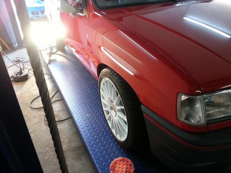

. So nun habe ich ein kleines Problem zu dem ich von euch gerne eine Meinung hätte. Ich will unbedingt OZ Superturismo in der größe 16x7 ET37. Eine Reifenfreigabe von Nankang habe ich schon für diese Felge in der größe 165/45/16. Über Reifen die es herumzieht kann man natürlich streiten ich finde es aber schick. Ich hänge auch noch ein Bild an damit ihr die Felgen einmal auf dem Auto seht. Über viele Antworten wäre ich dankbar. Grüße Andi

Die 165/45 auf 7j. trägt dir niemand ein und viel Spaß beim aufziehen
Sieht geil aus,aber auch nicht fahrbar,glaubs mir

Das NangKang da eine Freigabe für hat, ist kein wunder, die haben bei viele Kombis freigaben...
Re: Hallo bin neu hier frage zu einer Felgengröße
165/45R16 haben eine Freigabe bis 6,5j. !

Danke erst mal für die Antworten. Entschuldigit ganz vergessen :/. Ja meie Frage wäre fährt von euch jemand 16x7er felgen. Wenn ja musstet ihr bördeln und welche Reifen fahrt ihr? Ich habe hier ein Zertifikat wo die 7 er felge auch noch mit drin ist.lg

also je nach tiefe des fahrwerks wirst du auf jedenfall die kanten umlegen müssen. und ums ziehen kommst du eig auch nicht herum, wenns vernünftig sein und unter keinen umständen schleifen soll.
die reifengrösse ist so ne sache. ich selber fahre ja auch nankang (ich verkauf die dinger ja auch). manche freigaben die die haben sind wirklich grenzwertig. meinen 185/45 15 haben die mir bis 7,5J bestätigt
aufziehen lässt sich so ein "gestretchter" reifen eig nur noch mit so ner druckluftkanone... oder mit gas und nem feuerzeug. kannst ja mal bei youtube "tirestretch" eingeben. da sieht man jede menge trollos, die sich die reifen um die ohren jagen. eindeutig nicht zum nachmachen empfohlen.
ich finds auch schön wenn sich die reifenflanke etwas auf der felge zieht. aber iwann ist das technisch einfach nicht mehr sinnvoll...
mfg
