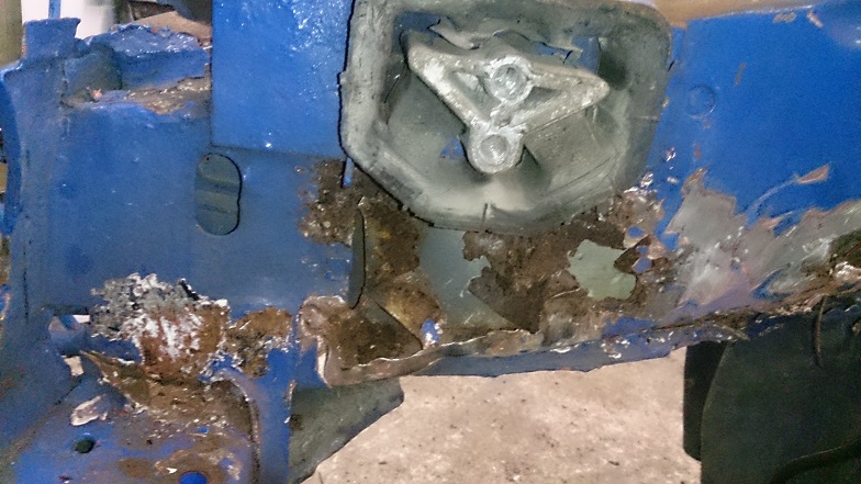

So weiter gehts Motor ist draussen und dann kam die Böse überrachung .... Rahmen rechts rings um den Motorhalter incl. Verstärkung durchgerostet ausserden hängt der Vorderwagen rechts fasst 2cm zu tief :-( Ich bin auf Spurensuche gegangen und hab fest gestellt das der Rechte Rahmen bei nem Unfall unten in der Nähe der Spurstange eingeknickt und Gerissen ist , man hats versucht mit 2 Schweissnähten und Spachtelmasse zu Vertuschen und nun Hab ich den Salat ....
Fazit 2.te Karosse auch tot , Bilder folgen ....
Wer Gsi Teile sucht sollte demnächst den Teilemarkt beobachten :cry:

So nun hier noch 3 Bilder . einmal der Motohalter und 2 Bilder vom Rahmen rechts unten wo die Spurstange durchläuft
