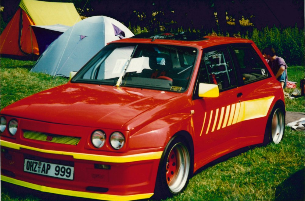

Oder so :mrgreen:
Re: 3Türer Radläufe "extrem" verbreitern
Sieht irgendwie sogar recht gut aus!
Eifelracer
Beiträge: 4
Registriert: 7. Nov 2011, 22:12
Beitrag von Eifelracer »
Corsafan . die breite ist in etwa angepeilt ...
in verbindung mit den Standartleuchten und dem vfl grill kommt das glaube ich echt sehr gut ...

Beiträge: 1897
Hier sieht man den Unterschied der Breite ziemlich gut:
