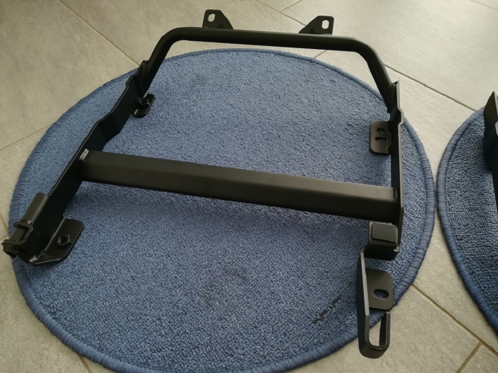

Beitrag von Bengt L. »
So, die Konsolen wurden nun gestrahlt und gepulvert. Die Laufschienen hatten keinen Rostansatz, perfekt. Ich wollte ja schon immer die GSI-Sitze haben, allerdings nur mit dem Joy-Muster. Das war mir besonders wichtig. Zwei Gebrauchte waren schnell gefunden, allerdings in einem schlechten Zustand. Nach langem Hin und Her entschied ich mich für die wohl aufwendigste Variante. Meine originalen Sessel dienen als Stoff und Teilespender, perfekter Zustand halt. Das macht natürlich alles der Sattler.

Die Konsole...
Die Konsole...
Gestrahlt und Gepulvert...
