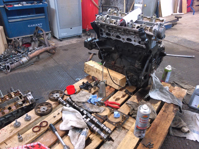

Letzte Woche flog mir noch ein unschlagbares Angebot zu :mrgreen:
Genug Arbeit für diesen Winter :top:
Kopf 1.jpg (126.39 KiB) 40438 mal betrachtet
Kopf 2.jpg (114.53 KiB) 40438 mal betrachtet
Re: Balu´s Silberpfeil
Schaut gut aus, bin gespannt!
Vaux82
Beiträge: 121
Beitrag von Vaux82 »
Hey,
Find ich jetzt nicht das die Bzw. Der Kanal da gut ausieht wenn ich alleine den Mittelsteg sehe.
Verdichtung 12,5:1 Ist Top.

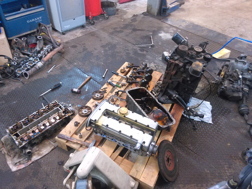

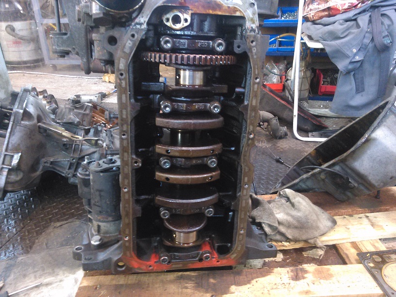

Upgrade :mrgreen:
Motor Freitag ausgebaut, Samstag zerlegt und vermessen, Zustand eigentlich wie neu :shock:
Mit meinen Mitteln gehont, auch wenn viele meinen, Laser, Maschinen, Fachmann bla bla bla :P
Heute komplett neu gelagert, Woessner und Stahlmänner eingebaut 8)
jetzt geht's los :top: :top:
Sehe ich da eine Vorbereitung für eine EDKA da in der Ecke? :mrgreen:
Stopf die Ölpumpe noch voll mit weissen Fett das sich im Öl auflösst. Damit saugt er beim ersten mal anlassen schneller Öl an weil die Zahnräder dann besser abdichten.
Beiträge: 1445
Ich hab die Lager gefettet, das hält auch sehr lange.
Edka ja, nach deinen Vorgaben :mrgreen:
Ist aber noch alles offen.

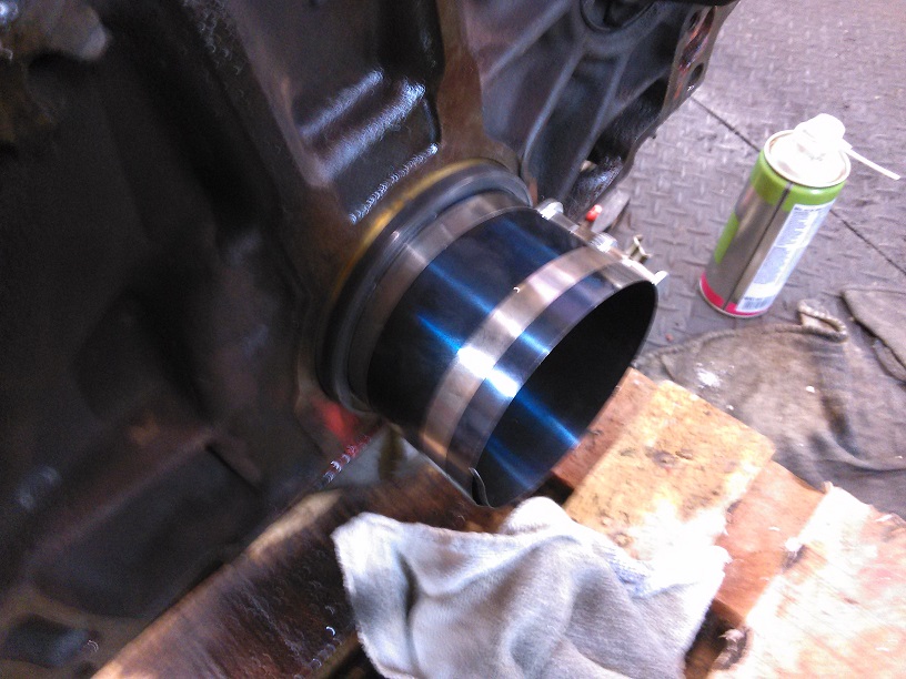

Beiträge: 1445
Heute Ölwanne, Kopf, KW Simmerring und Schwungscheibe montiert.
So ein Kolbenring Spannband eignet sich prima zur Simmerringmontage :lol:
Beiträge: 2610
JA so habe ich mir damit auch schon geholfen beim Senator C30SE, genau bei diesem Simmerring....
Hast du mit dein Pleuel und ARP Schrauben die Freigängigkeit zum Schwalblech kontrolliert?
Bei original Pleuel + ARP passt es nämlich nicht, eigene Erfahrung :(
