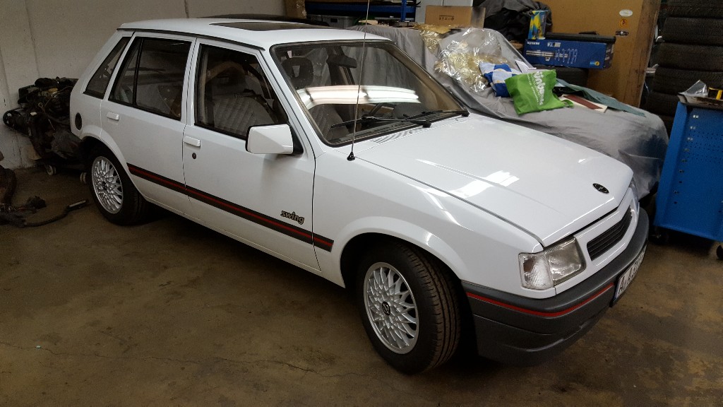

Hab mit dem Lack etwas rum probiert und die Türgriffe ebenfalls in Wagenfarbe lackiert. Mir gefällts :)

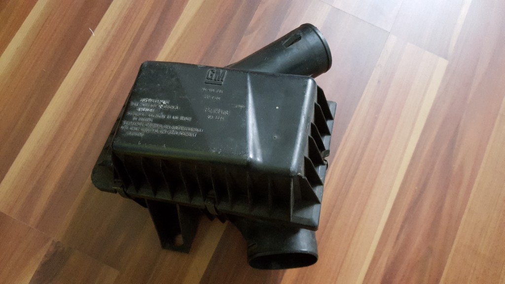

Auch den benötigten Luftfilterkasten konnte ich organisieren.

Hallo zusammen,
der Winter ist ja bekannter weise ins Land gezogen und behindert einen Schrauber schon stark an Aktivitäten in einer nicht beheizten Halle. :?
Ich konnte aber in den letzten Wochen trotzdem noch ein paar Sachen wie Zentralverrieglung mit Funk nachrüsten, sowie eine Automatisch öffnende Heckklappe. Auch die mittlerweile lackierten Außentürgriffe konnte ich wieder am Fahrzeug anbringen. Dadurch konnte ich den Innenraum auch wieder komplett zusammen bauen. Auch die neue Bremsanlage wurde verbaut, es fehlt jedoch noch der BKV Umbau.
Ich habe mich auch gegen eine Lackierung/Teillackierung der Stoßfänger entschieden. Das Fahrzeug sieht so authentischer aus.
