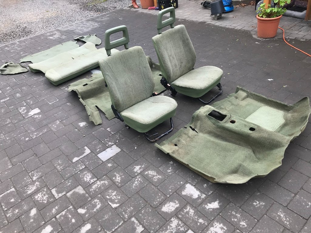

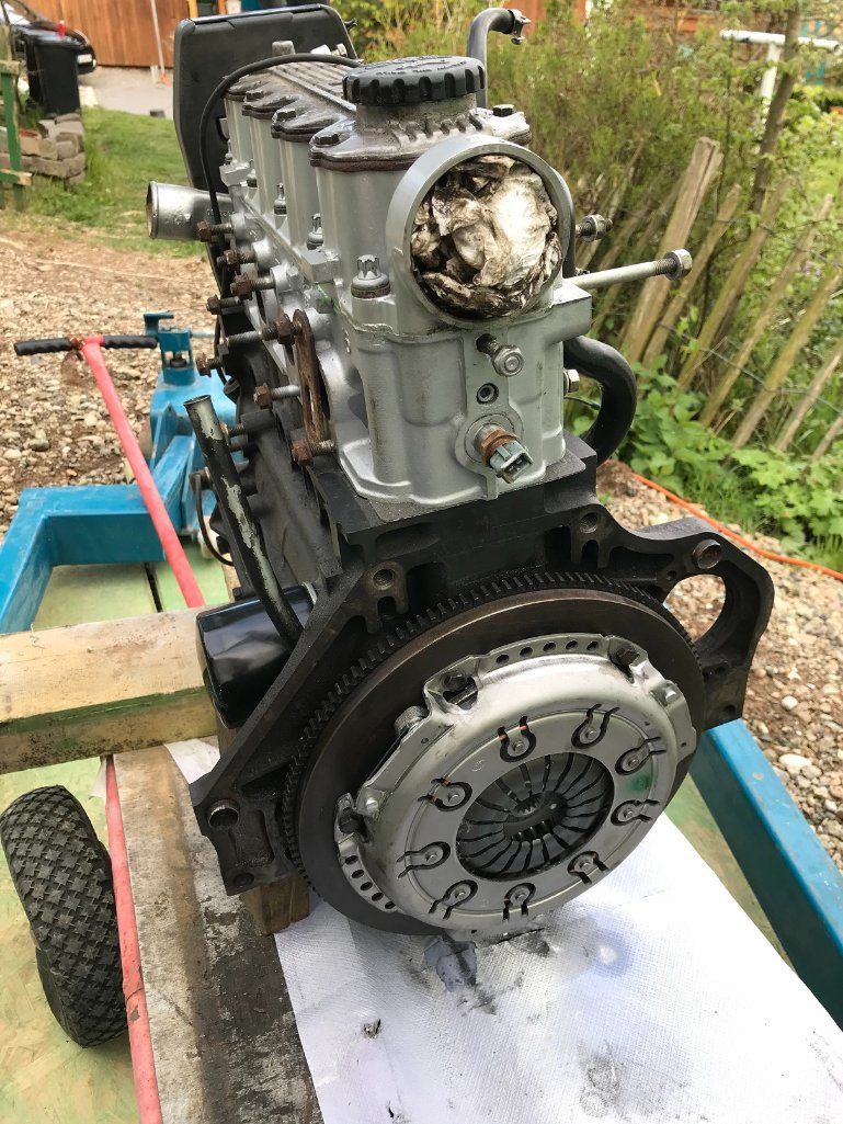

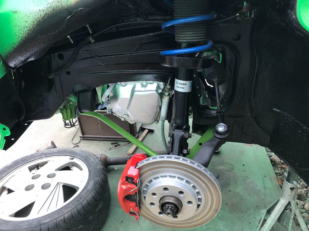

Nach dem Lackieren gings ans Zusammenbauen. Als erstes habe ich das grüne Armaturenbrett eingebaut, sowie die grünen A und B Säulen Verkleidungen eingeklebt. Dann kam der Heigo Käfig an die Reihe. Der ging relativ einfach rein, da er sehr passgenau ist. Zwischendurch die Innenradläufe mit neuem U-Schutz versehen und die Vorderachse mitsamt neuer 256x20mm (Tigra)Bremse eingebaut. Schon während der Schweiß und Lackierarbeiten war klar es kommt ein C16NZ rein. Aber es kommt immer anders als man denkt. Simon hatte den C16SEI noch liegen und hat ihn für mich neu gelagert, ZKD, Wapu, Ventile eingeschliffen usw. Also einmal komplett frisch gemacht. (Riesen Dank an Dich!) Während dessen habe ich das F13 gereinigt und neu lackiert. Eine neue Kupplung kam auch rein sowie neuer KW-Sensor und andere Kleinigkeiten. Der Einbau ging mit Hilfe von Simon spielend leicht. Bei dem C16SEI Umbau ist mir dann aber erstmal klar geworden das es Teile für diesen Motor nicht mehr an jeder Ecke gibt.

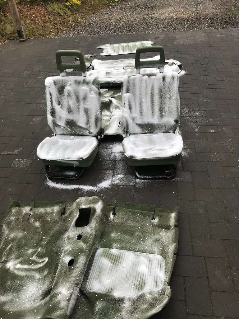

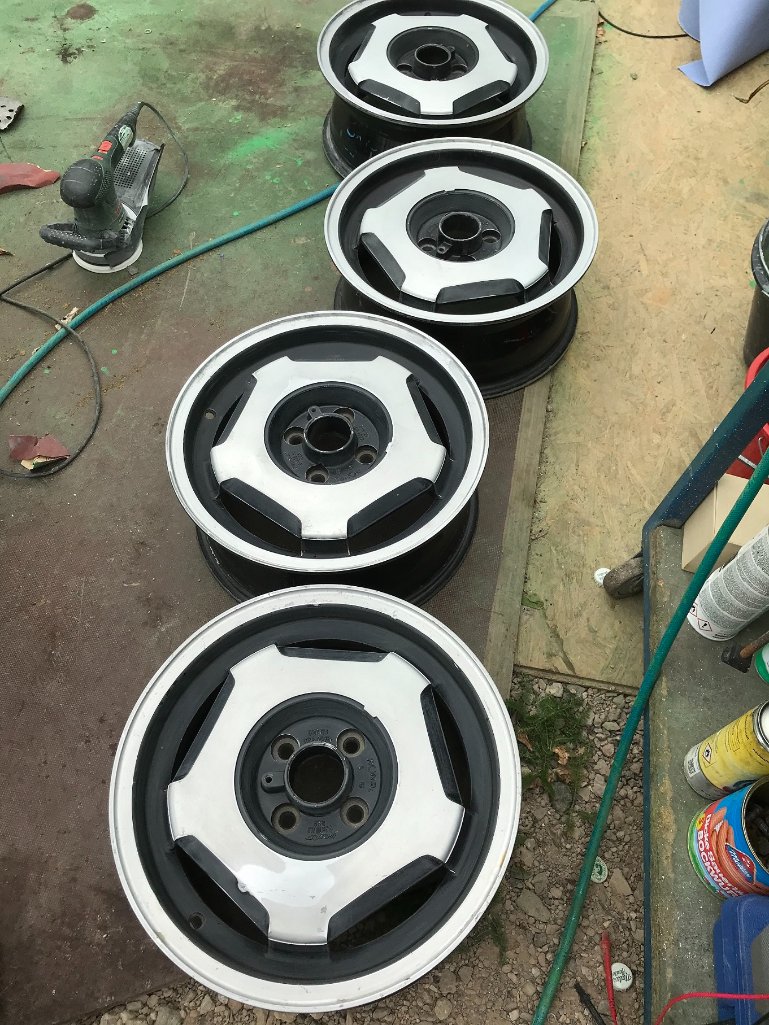

Sodann ging es schlag auf Schlag, man will fahren! Also die Bastuck Gruppe A eingebaut. Natürlich sahen die DTM Endrohre scheiße aus. Also 60mm Edelstahlrohr besorgt, angepasst und beim Metallbauer anschweißen lassen. Nach kurzer Zeit festgestellt, das die 30mm H&R Federn zu tief sind. Also ab in den Keller und die Diesel/GSI Originalfedern frisch gemacht. Dazu an der Hinterachse noch 20mm Hi-Jackers eingebaut. So sah das Amtlich aus. Jetzt ging es an die grüne Innenausstattung. Einmal alles gründlich reinigen und einbauen. Hat schon etwas geschmerzt, diese gut erhaltenen grünen Teppiche für den Käfig anzupassen... Dann endlich meine Traumfelgen erstanden. Ronal Irmscher in 6x15 ET28 in Verbindung mit 195/50-15. Gutachten gab es für 35Euro bei Irmscher. Natürlich habe ich immer wieder auch vermeintliche Kleinigkeiten neu gekauft. Wie z.B. immer wieder originale Aufkleber sowie auch das Gutachten von dem Heigo Käfig mit neuer Plakette. So wurde der Wagen langsam fertig. Ganz liebe Grüße gehen raus an alle die hier freundlich schreiben!
