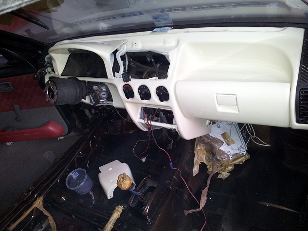

Habe die Suche benutzt, aber irgendwie nichts genaues gefunden.
EInige schreiben, dass Tacho muss an den Ecken bearbeitet werden.
Andere schreiben das die Halter vom A-brett entfernt werden müssen (soweit ich das richitg verstanden habe).
Habe gestern versucht das Tacho rein zu machen aber leider passt die Tachoabdeckung danach nicht so richitg. Kann euch auch ein Foto schicken.
Fotos wie was gemacht werden muss wären super.
Danke schonmal.

Hab da was im Forum gefunden:
Schritt 10:
Habt ihr alles angeschlossen, nehmt ihr euch das Tacho vor.
Wenn das vorher noch nicht in einem Corsa eingebaut war, müsst ihr
die Ecken mit einem Dremel bearbeiten, sonst passt das nicht zwischen
den Metallrahmen. Wichtig sind die beiden Ecken unten am Tacho.
Da ist Augenmaß gefragt, nehmt nicht zu viel weg,
dann könnt ihr den Tacho nachher zwischen den Rahmen klemmen.
und
Am Kadetttacho muss man die Halter wegmachen, oben einer unten die zwei.
Am Corsa Amaturenbrett muss man die Metallhalter etwas bearbeiten dass der Tacho reingeht, sieht man ja wenn man ihn reinhält und versucht die Kuppel raufzumachen.
werds die Woche mal versuchen. Ich mach paa Bilders
gruß jul

Hat einer mal Fotos wie und wo ich das Tacho bearbeiten muss?!?!

Ich kenn das nicht mit dem bearbeiten ?! bei mir haben sie in beiden Corsas so reingepasst ?! das einzige was ich machen musste war den kabelbaum vom kadett nehmen und mit dem vom corsa verbinden

von der Technik her ist alles ok. Nur passt das Tacho nicht richtig rein.

woran hagt es denn genau? Bilder wären wirklich hilfreich

Ich hatte jetzt nur das auf dem Rechner. Wdenn mann zoomt dann sieht man das die Abdeckung nur auf dem Tacho liegt da dieser nicht komplett rein geht.

Dann müßteste die Haube seitlich soweit an die Tachorundung anpassen, bis sie wieder sauber paßt :wink:

Haube? meinst das tacho bearbeiten?!!!?
Billig muss man sich auch erstmal leisten können!!!!!!!
Re: Digitaltacho wie anpassen?
Ne, sonst hätt ich ja Tacho geschrieben :wink:
Die Abdeckung überm Tacho, die paßt doch nicht richtig oder?

ja aber nur weil das Tacho nicht ganz reinpasst.

Schon klar, aber ich würde da lieber die obere Tachoabdeckung an den Tacho anpassen, als umgekehrt.

Mußt du halt gucken wo A-Brett, Tacho und die Haube kollidieren und dort dann Platz schaffen. Verstehe nicht wo das Problem ist?

ist schon klar, dass ich gucken muss wo es hakt. meine Frage war einfach, was man wo ändern muss.
